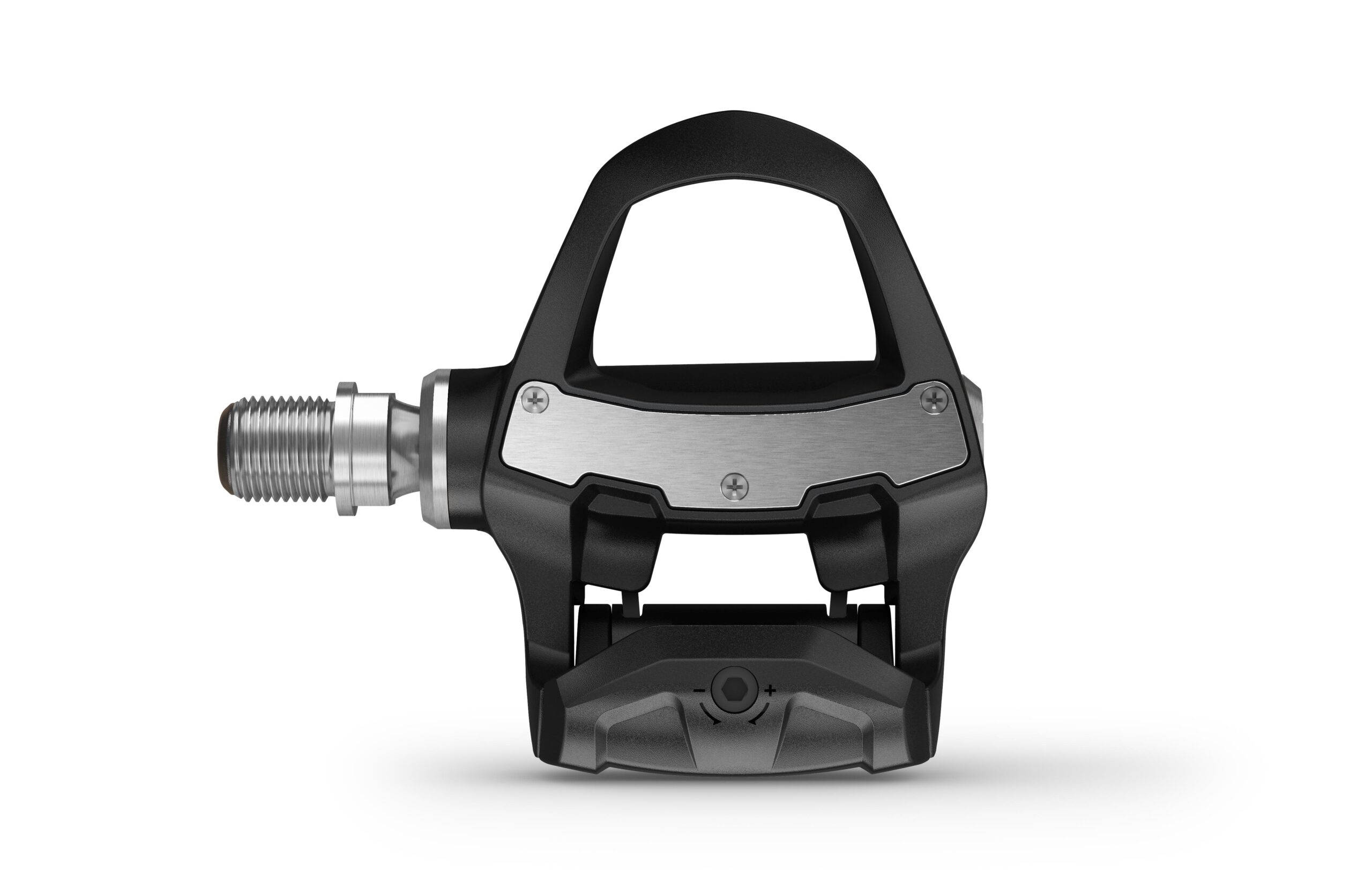

阿耕從去年初開始,就參與了Rally功率踏板的內部測試,當時的踏板沒有商標、沒有打印,只有手寫筆跡紀錄樣品版本,外觀看似與前作的Vector™ 3沒有差異,實際卻大大革新,這也許是新一代功率踏板決定更名,而不是以「第四代」的原因之一!
外觀沒有太多改變,那葫蘆裡到底換了什麼藥?首先是在過去Garmin功率踏板最常遇到的問題「電池及電量」,在Rally上首先將踏板本體上的電池室鎖固牙從塑料材質改為金屬介面,無論是在耐用性或是穩定度上都更加可靠,同時也優化了電池接觸面的金屬接點。
除了改善了本體結構上的問題,Garmin從Vector™ 3開始也建議使用者從LR44改為使用CR1/3N的電池,主要是LR44先天體質虛弱的放電電流,常常造成電池剛換沒多久,就跳出低電量的訊息通知,改用了CR1/3N除了改善放電,同時也不需要像LR44對接放入,在安裝上也更便利!
在硬體方面,除了電池室的結構優化,本次Rally更推出了全球首款針對Shimano SPD-SL卡踏系統的功率踏板,也許你會發現到,產品型號上RK及RS的差異,RK指的是For LOOK Keo鞋底板的踏板規格,RS則是For Shimano SPD-SL的卡踏系統,消費者還可以藉由購買替換套件,作系統之間的切換。
