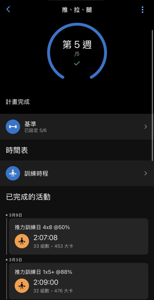

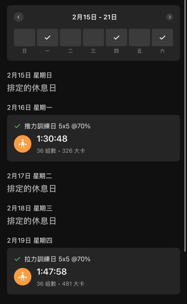

Garmin Coach 的「 提升肌力 」計畫當作主訓練的課表基礎,實際執行了五週。
以教練的眼光來看,它把上面說的三件事都做到了:
- 課表設計完整:主訓練圍繞六大動作方向安排,熱身與輔助動作也有規劃,不是只有主菜。
- 自動漸進負重:根據你設定的訓練目標( 最大肌力或肌肥大 )與過往訓練重量,系統自動安排每週的漸進強度 — 這正是自主訓練者最難自己判斷的部分。
- 完整訓練週期:每個計畫週期約 4 至 6 週,內含強度累積與最後的減量週,結構完整。

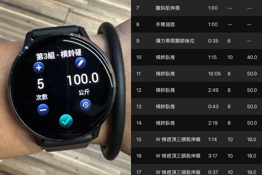

- 組間休息提示:手錶的休息倒數讓我不會因為分心讓休息時間拉太長 — 這個細節對訓練品質的影響,比大多數人想像的大。
- 手錶即時記錄:透過手錶直接紀錄每組的次數、重量與組數,訓練完自動同步,不用另外抄筆記,也方便事後回顧。

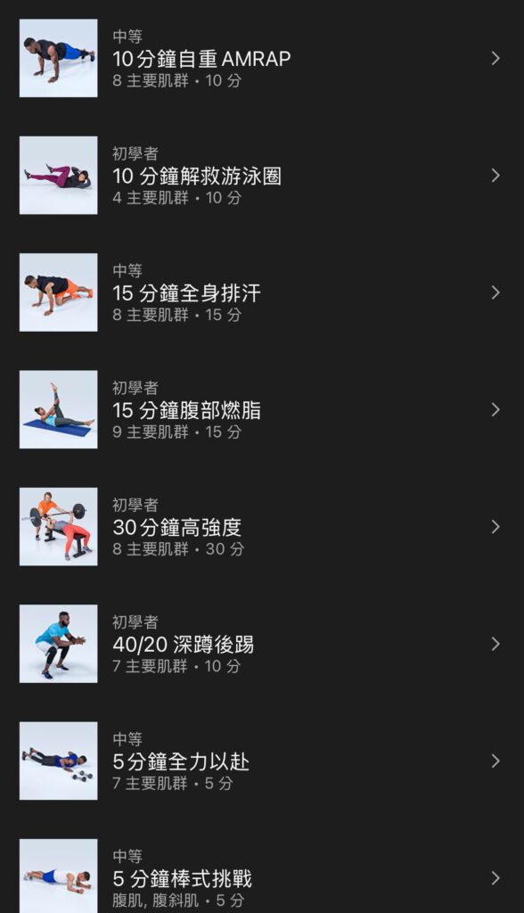

完成主訓練課表後,如果體力還有餘裕,我會從 Garmin 手錶內建的單次訓練課表 (訓練與規劃-訓練-尋找訓練) 裡選補強訓練。
這些課程涵蓋範圍很廣:瑜伽、功能性訓練、活動度練習、緩和運動,時間大約 15 到 30 分鐘,選擇好後就能將課表傳送至手錶,跟著手錶一起練。
內建的 TABATA 間歇訓練是我常用的訓練選項,它能補充六大動作方向以外的訓練動作(例如單邊穩定、核心控制),同時透過組間休息比的調控,有效提升乳酸閾值。
而乳酸閾值高的人,在高強度循環下能量系統可以撐得更久,這在 Hyrox 的比賽節奏下非常關鍵,直接影響你後半段還能不能維持動作品質,甚至是還跑不跑得下去。
五週使用下來的實際感受
我不再花時間煩惱「今天要練什麼」,只需要把動作做好。
課表替我做了所有安排的決定,我只需要負責執行課表的內容。五週的節奏是這次執行五週,第一週讓身體熟悉動作,接下來幾週逐步加量,第四週達到訓練高峰,第五週減量讓身體消化,完成一個完整的訓練週期。
每次週期結束,都是回頭審視自己的機會:哪個動作進步了?哪個方向還有弱點?下個週期要往哪裡調整?長期訓練的累積,靠的就是這種一個週期接一個週期的正循環。
