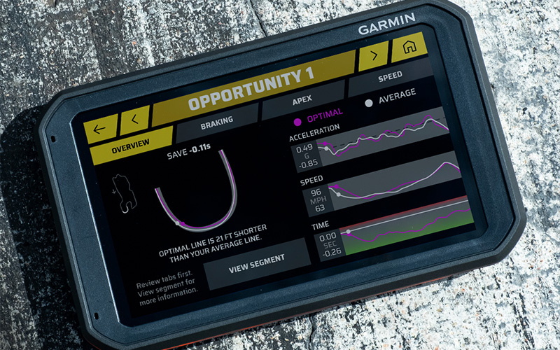

Naturalmente, la traiettoria che si percorre in curva è fondamentale e ci saranno momenti in cui “inciamperai” sulla linea ottimale. È in questo momento che entra in gioco Garmin Catalyst, poiché riconosce quando percorri la traiettoria più veloce dandoti immediatamente un feedback in modo che tu possa guidare mantenendo quella linea in modo più costante.

Catalyst ti aiuta ad trovare le aree di miglioramento
Hai notato che abbiamo chiuso il cerchio? Il modo in cui usi il freno ti permette di portare un po’ più di velocità in curva e di tornare a pieno regime prima, in così da poter accelerare più velocemente sui rettilinei. Seguendo tutti questi suggerimenti abbasserai il tuo tempo sul giro.
Fa parte della natura umana ripetere ciò per cui veniamo premiati, e questo è un componente chiave di Garmin Catalyst: ti da dei feedback in tempo reale ogni volta che guidi migliorando il tempo sul giro. Infatti, comincerai a desiderare di vedere il messaggio “New best” ad ogni lap. Sì, questo è ciò che il coaching audio ti dice quando hai appena realizzato la frenata, la curva e l’accelerazione in una sezione di pista al tuo meglio.
