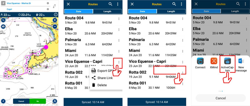

  2. Avvia l’app Boating e, dal menù, seleziona Rotte e waypoint
  3. Clicca sui puntini, seleziona Esporta GPX e successivamente l’app ActiveCaptain (è necessario un abbonamento attivo all’app Boating di Navionics). Accedi per controllare lo stato del tuo abbonamento.

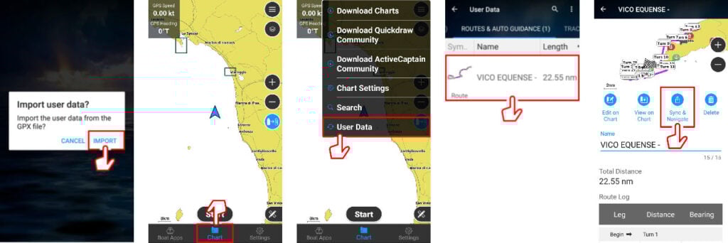

  1. A questo punto l’app ActiveCaptain si aprirà automaticamente. Quando questo accade, apparirà un pop-up e dovrai cliccare su Importa. Una volta che i file sono stati importati, si possono trovare cliccando Chart, Menu e poi User Data. Da quel punto, si clicca su un percorso specifico per vedere i dettagli associati a quei dati.
