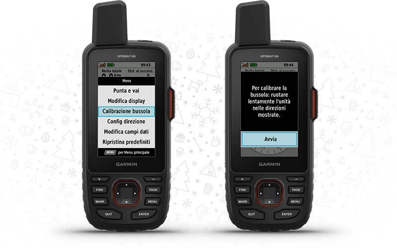

La prima cosa da fare, e che consigliamo a tutti prima di una bella uscita, è di calibrare la bussola elettronica. Trattandosi di un sistema molto preciso ma integrato ai dispositivi, è importante che sia messo nelle migliori condizioni di lavorare. La calibrazione è molto semplice, e vi porterà via solo un minuto scarso. Basta entrare nel menu (nell’esempio di seguito quello di GPSMAP 66i) e selezionare Calibra Bussola. Ogni prodotto ha una procedura diversa ma, nella sostanza si richiedere di ruotare il prodotto su sé stesso per tarare il magnete interno.

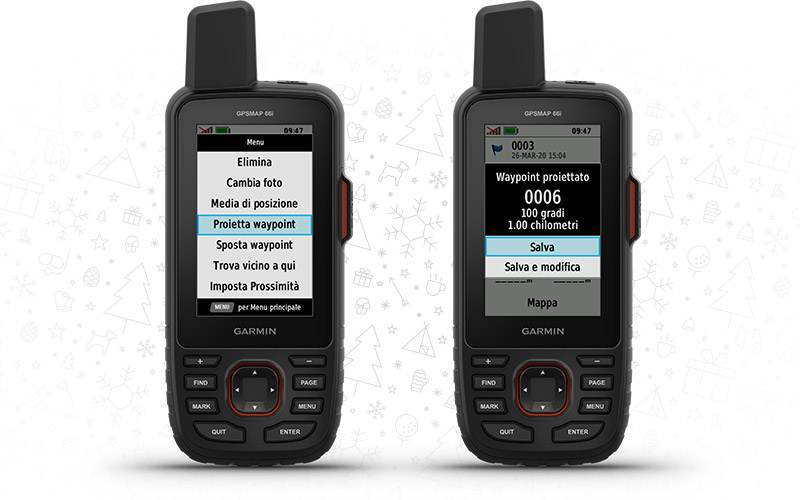

Semplice no? Su i prodotti portatili esiste anche la funzione Proietta Waypoint, una versione evoluta del Punta a Vai. Essa permette di trovare le coordinate usando distanza e rilevamento, non solo dalla posizione corrente ma anche da un qualsiasi waypoint in memoria. Basta entrare nel menu di Waypoint Manager, selezionare un Waypoint e inserire direzione e distanza.
