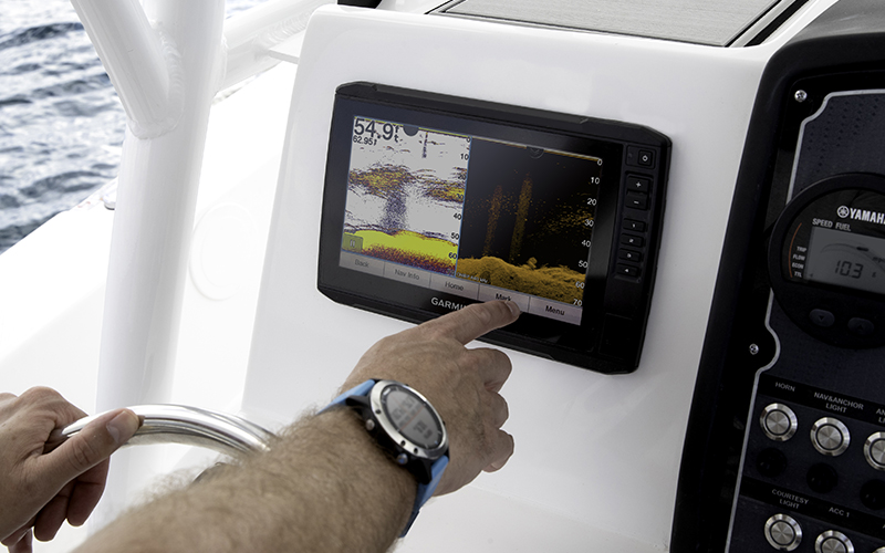

L’ecoscandaglio è uno strumento dotato di tecnologia avanzata che aiuta ad analizzare il fondale avvalendosi della tecnologia sonar. Ciò che noi siamo però abituati a vedere a bordo è unicamente la parte terminale di questo sistema, ossia lo strumento attraverso il cui display le immagini vengono trasmesse in tempo reale. Il “cuore” dell’ecoscandaglio in realtà, cioè quello che invia le informazioni all’apparato installato in console, è il trasduttore. Cerchiamo di capire che cos’è, come funziona e dove posizionarlo.

Fanno parte dell’ultima generazione, in virtù del sempre maggior impiego di questa tipologia di motori per la pesca, come il Garmin Force Trolling Motor. Si montano o sul piede del motore o sul gambale attraverso appositi supporti. In questo caso è importante che siano “orientabili” per dirigere il segnale nella direzione che si vuole.
Garmin vi permette di trovare il modello più indicato per il vostro chartplotter in funzione delle vostre esigenze: qualità tecnica e semplicità di installazione vi assicurano un sonar pratico ed affidabile per le uscite di pesca.
