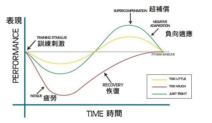

週期化訓練之於生活上的比喻就如同蓋房子,無論要蓋日式、美式,我們總有一個目標好讓我們知道要如何開始,也就是上一段以終為始的概念。建築的過程中,所有的工法都是有邏輯、有順序的,順序一旦亂掉,這棟房子就不牢靠,遲早出問題,訓練也是這樣的。透過給予身體不同的刺激(破壞),生理都會有「相對應」的改變,並在恢復後並的更強壯,這就是著名的超補償原則,換個簡單一點的說法就是,我以訓練破壞身體組織後,於適當休息(動/靜態)後,身體將建構一個更強壯的組織來因應下一次的訓練(破壞)。
Periodization Training
訓練/恢復-超補償: 綠色線是理想的訓練刺激曲線;黃色線是較不足的訓練;紅色線則是過度訓練(光恢復就來不及了,幾乎沒有超補償)
來,重點畫線,訓練、恢復、相對應。接下來我們來講訓練帶給身體「相對應」的改變,也就是以建築比喻中不同工法所建構出的「結果」。舉三個常見的例子: 長距離有氧、3000m強度以上的間歇跑、肌力訓練。
