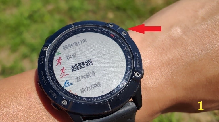

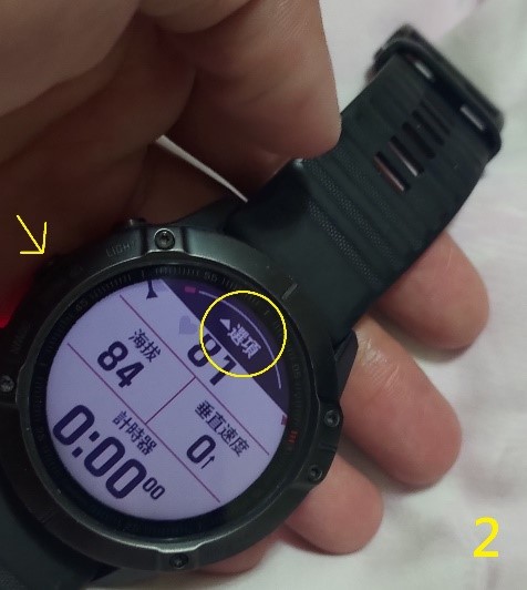

如何自訂活動頁面?
Garmin在所有功能的操作上都考量到了人們思考的邏輯,力圖用最少的按鍵轉換達到目的,接下來我們所有討論到的”訓練”相關功能設定,前端的步驟都是一樣的,只要來到該運動頁面,從錶面上方的”選項”進入,就可以開始「路線(導航)、地圖、儲存所在位置、越野跑設定、訓練」等等的模式設定和功能啟動。讀者可以參考下方的圖示,試著將地圖頁設為首頁。
將地圖頁設定為首頁
承上,進入選項後,選擇「越野跑 設定→訓練頁面→選擇”地圖”」來到下圖:
登惹~ 完成!!
