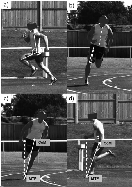

╴推進力與煞車力
圖中的a、d呈現直線中的不同側,b、c是彎道中的不同側,可以看出直線就像是看似對稱,卻實際上左右兩側在打架,彎道就像是看似不對稱,卻實際上左右兩側想輔相承。

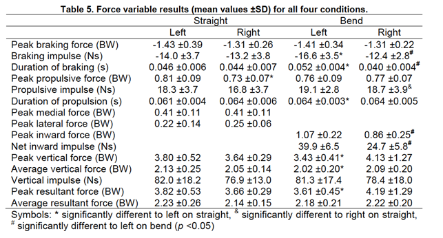

首先來個生物力學普科小知識,我們在進行運動生物力學實驗時會將水平衝量分成推進加上煞車,兩者相加會等於水平衝量的餘值,水平衝量在跑步扮演著重要角色,讓我們可以穩定地向前進!
左右腳推進的力:當我們把專注力放在直線行進中左右兩腳的推進衝量,發現右腳與左腳有大小差異存在(左邊:18.3±3.7右邊:16.8±3.7),彎道行進中左右兩側的推進衝量,發現右腳與左腳有差異卻不大(左邊:19.1±2.8右邊:18.7±3.9),代表的是雙腳在彎道推進向前的過程,人體的動作對稱性會自然而然因為作用時間的關係取得平衡。
左右腳煞車的衡量:直線移動時「左邊:-14.0±3.7右邊:-13.2±3.8」,彎道移動時「左邊:-16.6±3.5右邊:-12.4±2.8」,說明人體在運動過程中,勢必會有所犧牲。
當我們跑動時,左右兩隻腳各司其職往前,經常專注在推進衡量的數字平衡,卻忘了「瞬間向下的煞車」才是穩定向前的關鍵。換句話說「這個被誤以為是代償的數字是我們真正重要的運動表現」。因為左右兩腳真的在直線運動過程中,產生不對稱的煞車衝量,關節受力才會是最大的。浮誇的來說,想像自己用一隻腳一拐一拐的往前跑,兩者的推進與煞車衝量絕對兩者都不對稱,那才是真正傷害發生的機轉!
╴關節移動角度
髖關節向內收的角度(如圖B),兩隻腳在直線的數據可以保持對稱的內收角度,彎道時卻是以左右兩腳相差約九度的狀態下跑動,特別是在彎道時跑者步頻與步幅也不對稱平衡的狀態下,也就是說跑者基本上是能夠在「地形變化過程中,透過關節位置與移動速度產生自然的平衡調整」。

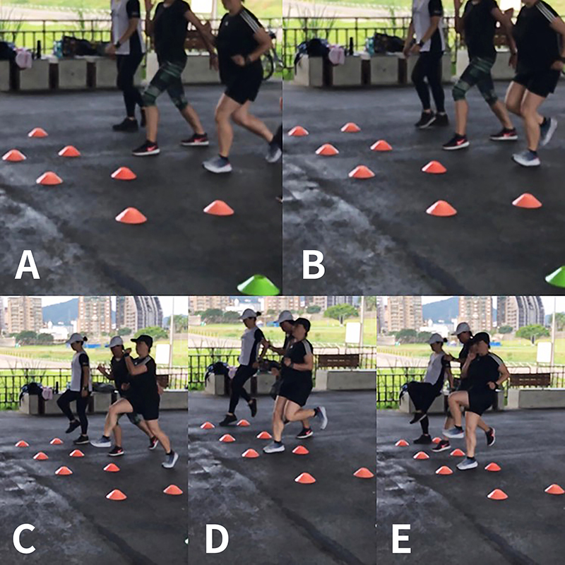

促進完美對稱的協調動作練習
試著想想「先擺動後推蹬」,提高身體肢段有效率的形成自然的推蹬動作。
圖A:前後分腿,模擬支撐與擺動轉換過程。
圖B:將擺動腿移動到支撐腳旁,重心開始轉移到支撐腳,擺手動作會自然地想跟上身體移動。
圖C:擺動腳影響支撐腳推蹬動作,因此腳踝會做到完全的蹠屈,將力量送到擺動腳,準備落地。
圖D:擺動腳自動成為下一個支撐腳,這時候會有明顯煞車狀態,只要後方腿再一次跟上(圖E),力量輸出給地板會越加穩定。
