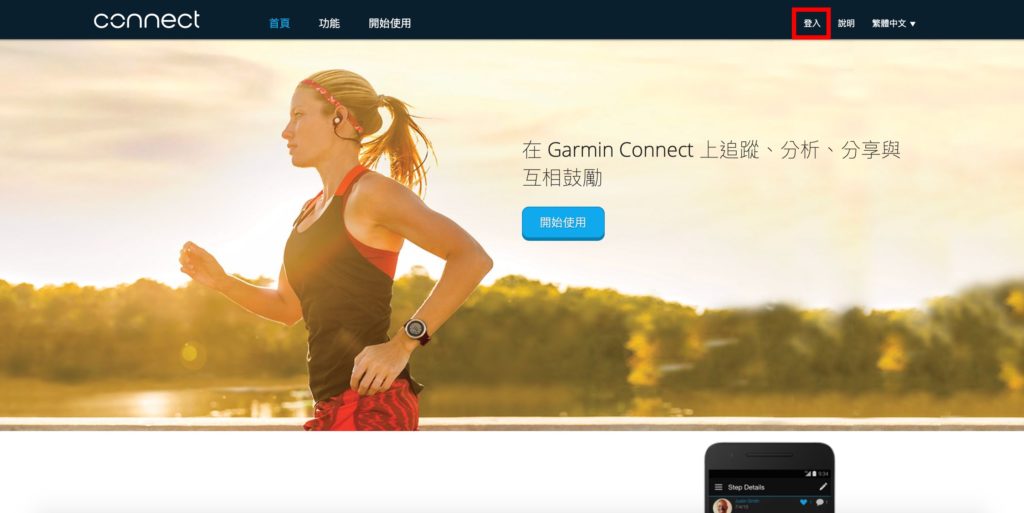

進入Garmin Connect 首頁,以自己的Garmin帳號登入

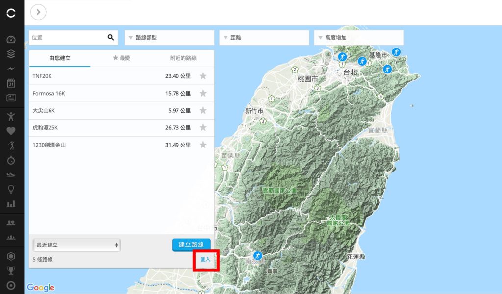

在儀表版左欄展開[訓練],點選[路線]
這裡就會看到之前已經建立過的所有路線軌跡,如果沒建過就會空白。接下來教大家怎麼建立一個新的:

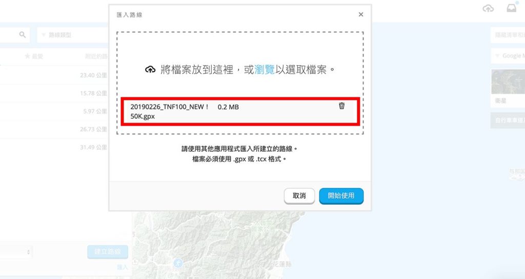

點選圖中[匯入]

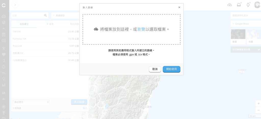

再將下載好的GPX檔案從電腦中傳入相應位置

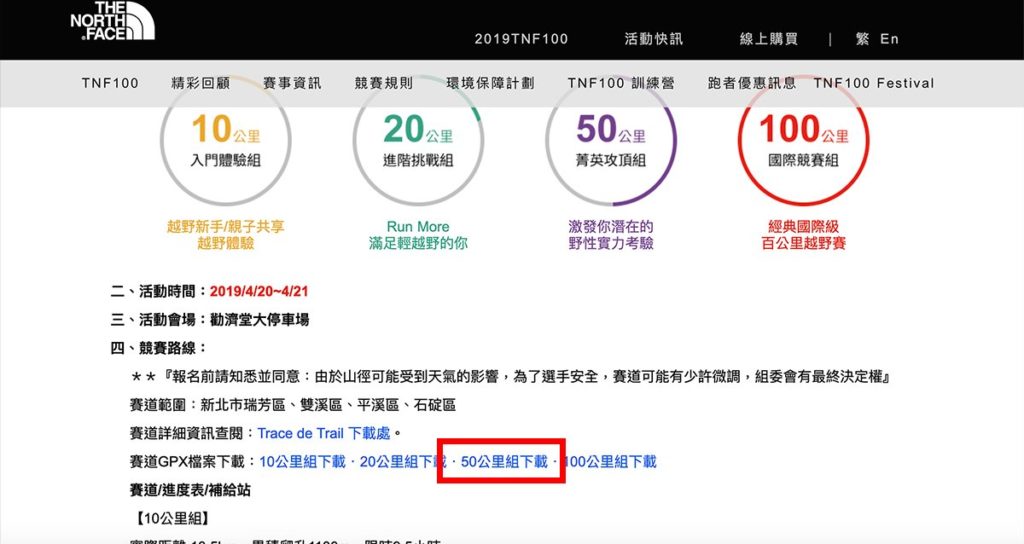

至於要如何得到GPX檔案,如果參加的是一場越野賽事,主辦單位通常會將下載連結放在賽事簡章,
這裡,就以2019 The North Face 100 越野挑戰賽的50KM組別為例:
下載後,會變成一個無法預覽內容的.gpx檔案
現在我們就可以將檔案放進網頁了,匯入完成後,點按開始使用。

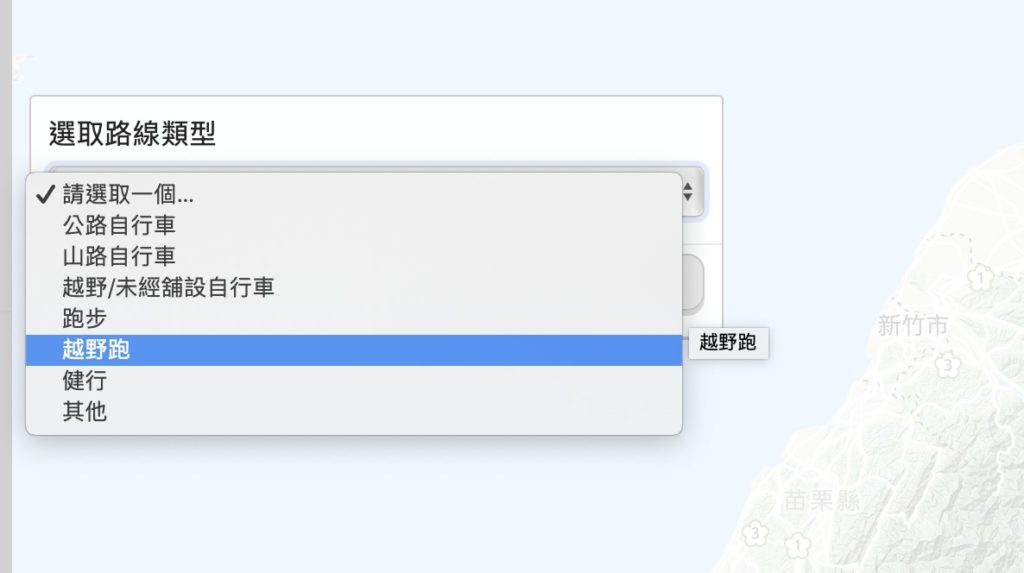

這裡會先要求選該路線的活動類型,就是”越野跑”

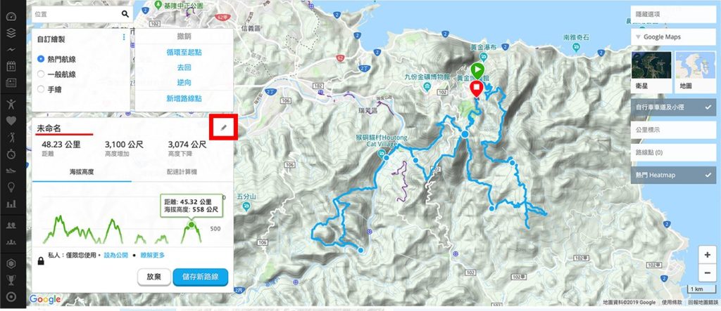

現在可預覽賽事的路線了。重新命名路線,可以建立任何方便在手錶裡尋找的名字。
儲存新路線

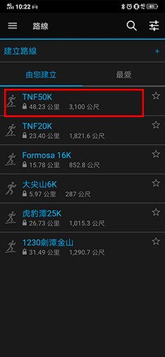

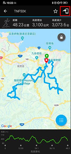

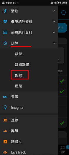

打開Garmin Connect手機APP也可以同步,一樣展開[訓練],點選[路線]
找到自己已建立的路線
點選右上角[傳送至裝置]符號,照原本同步手錶的方式同步一次即可。

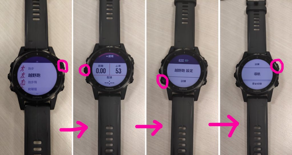

接下來,即是在手錶中找到路線,開始導航!
活動模式選擇[越野跑]>長按左中設定鍵>選單往下找到[導航],確認
導航]中選單往下找到[路線],[路線]裡面就可以找到自己命名過的路線了,
