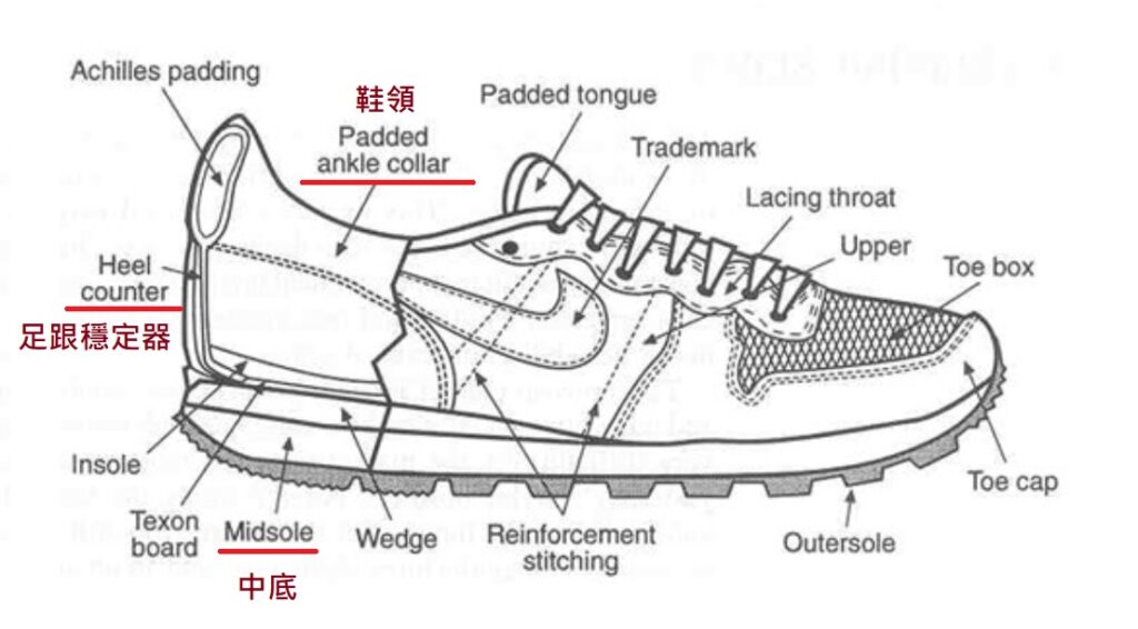

筆者認為,越野跑鞋是越野跑運動中最重要的裝備了! 選擇「合適」的越野跑鞋,能夠增加跑步的效率和安全性,讓我們勇敢放心的踏出每一步。「因地制宜」是選擇越野跑鞋的重點。越野跑運動的歷史已行之有年,各大品牌的鞋款設計雖有各別特色,但都有個共通點,就是不可能製作出一雙能夠COVER所有的大自然環境的跑鞋,每雙越野跑鞋,一定會有它的強項,或者是說,它原本被設計出來的「屬性」。有些跑鞋適合泥濘地;有些則適合跑在堅硬的岩石上;有些適合短距離衝刺;有些則適合超馬,只要我們懂得因地制宜的選鞋,大概不會有什麼問題。當然~ 選鞋這麼重要的事情還是有很多細節的,但這就不在本文的探討範圍中了。一雙越野跑鞋的結構與設計,與腳踝穩定性有直接關係的就是「中底」的厚度、「足跟穩定器」的強度、以及「鞋領」的高低筒,我們就來一一和大家解析。
原圖來源
作為緩衝與支撐作用的「中底」,是讓我們的腳踝和實際路面產生距離落差的主要跑鞋結構,中底越厚,腳踝與路面的間距越大,從槓桿原理以腳踝為支點的角度來看,此時腳踝穩定性越差、越不容易控制動作,各位可以想像穿著「高跟鞋跑」越野的畫面嗎? 當然這個例子是極端了一點,因為高跟鞋除了超高的中底之外,對腳踝幾乎沒有保護,但相對應同樣沒任何腳環保護裝置的Born to Run「塔拉烏馬拉族」涼鞋,跑在山徑中的照片卻一點也無違和感啊!
圖片來源
其實也不是說厚底跑鞋就不適合跑越野,我們前面分享了因地制宜的重要概念,厚底跑鞋在低技術硬質路面的超長距離耐力賽是非常舒適的,它能夠延緩超馬過程中肌肉關節不適感的發生。因此到底要選什麼樣式的鞋款,先弄清楚自己真正的需求再下手囉!
「足跟穩定器」是幾乎每雙跑鞋都具備的結構,這個不起眼的部位其實在腳踝穩定性上扮演著很重要的腳色。承上段所述,中底的厚度拉開了腳踝與地面的距離,形成一個槓桿的力臂,如果這個足跟穩定器軟趴趴的,那腳掌包含足跟就沒辦法很「安分」的待在跑鞋裡,跑在不平穩的路面上就會產生些微移動,在腳掌與跑鞋無法結為一體的狀況之下,腳踝要處理與地面的槓桿就會很辛苦,因而增加扭傷的風險。就筆者個人的經驗,足跟穩定器強度高一點的越野鞋,會很大程度的提升越野跑時腳踝的穩定性。
說道這,有些讀者朋友可能會想: 「哈哈,我都沒這個問題! 因為我都穿高筒越野(登山)鞋啊!」這就是我們接下來要講的,「鞋領」。我覺得「保護程度」的高低是很微妙的哲學,做為一名教練,主要工作是在教導人們透過訓練獲得更強壯的身體,過分強調保護,反而會讓我們失去一些能力。高筒跑鞋固然能夠一定程度的「鎖定」腳踝,但長久下來卻不利於小腿與足部肌肉的發展,它們會變得更脆弱,假如不小心還是扭傷了,復原也會比較慢。若是以運動表現的角度來看,越野跑需要很高的敏捷性,高筒越野跑鞋也會犧牲這一個區塊。當然,筆者一直強調因地制宜和使用時機的問題,如果我的目標是一個為期多日的高山縱走行程,但對自己的腳踝穩定度沒很大的把握、又須盡可能調整到萬無一失的情況下,平時穿低筒越野跑鞋訓練,等到目標挑戰到來時,換上中筒越野跑鞋,或是透過機能貼布適當穩定腳踝,這當然是聰明的作法囉~

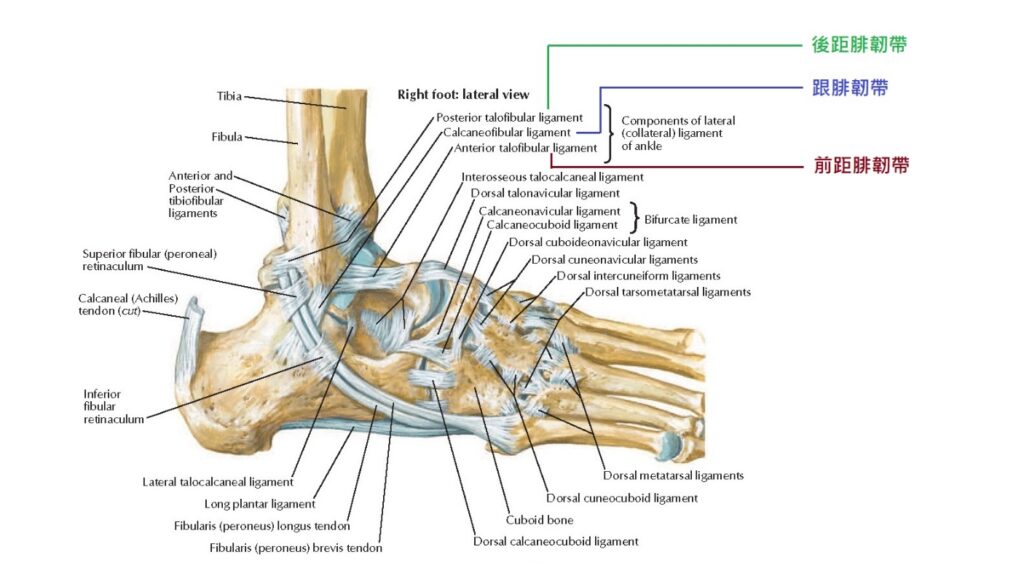

我們足部是由26塊大大小小的骨頭、盤根錯節的韌帶、肌腱與肌肉構成,精良的結構使它能夠承載來自地面反作用力時的首波衝擊,幫助我們一步一步抵達終點。韌帶這類的結締組織有著相當的彈性和韌性,會因為長時間的拉扯與伸展而改變它的張力和長度,對於越野跑者來說,我們不希望腳踝外側的韌帶太過鬆弛,如此一來會造成腳掌自然內旋的角度太大,增加腳踝扭傷的機會。
圖片來源
因此一些過分加壓在腳踝、翻扭式的熱身動作,對於越野跑運動表現反而會造成負面效果。同樣是旋轉腳踝的關節操我們可以換個方式,以單腳支撐、另一隻腳懸空旋轉動腳踝,如此一來不但可以啟動支撐腳負責穩定的小肌肉,也可以活動到另一隻腳的腳踝。題外話,有一種類型的運動員,他們的需求剛好相反,需要更大的足內旋角度來提升前進效率,那就是「自由式游泳運動員」。柔軟的腳踝能像魚鰭一樣帶來更大的打水行程,對他們而言就需要多多伸展和強化腳踝外側的柔軟度囉。
