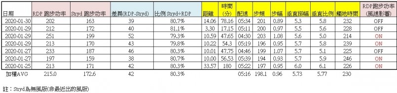

本段會將筆者實際配戴StrydRDP的多次跑步數據進行分析,來看看究竟有何不同或相同之處。
註:此表的加權平均功率數字
由上表整理可以發現,RDP所算出的功率數字都是大於Stryd提供的,而這個差異約為40~50W左右(加權平均為42W),因為跑得快慢會影響功率數字的大小,故在計算差異時,除了絕對差異值之外也計算了比例(Styrd÷RDP)約為80%左右。
雖然絕對差異值會飄動較大,但換算成比例之後變得較為平穩(79.3%~81.1%),平均為80.3%,這意謂者即使沒有Stryd功率計,透過RDP提供的功率數字*0.803即可大概得出Stryd計算的功率
不過這也只是以筆者為例子所統計出來的結果,供各位跑友參考,實際上究竟如何必須追溯到演算法這深層的東西,筆者在文章開頭也提到,這不是本篇要探討的部分。

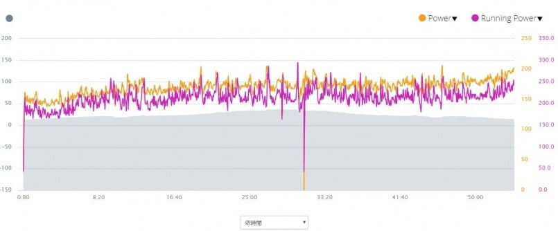

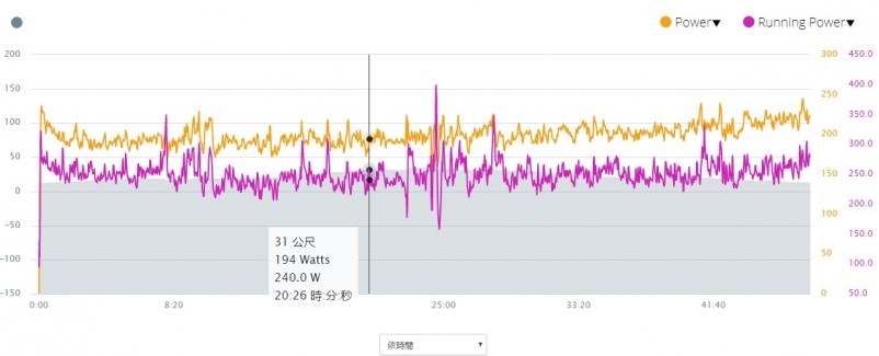

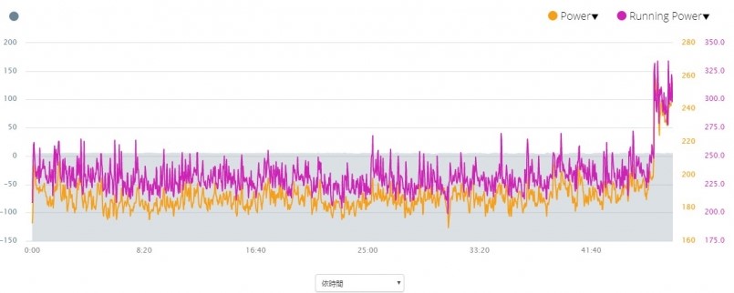

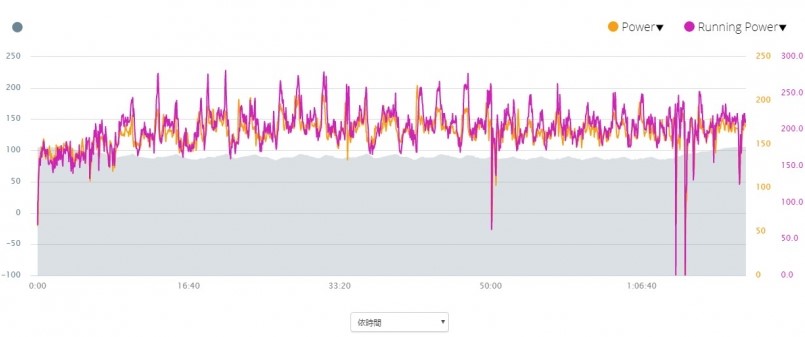

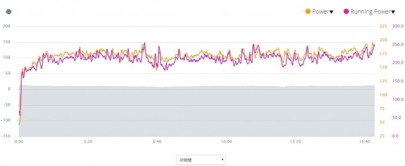

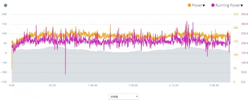

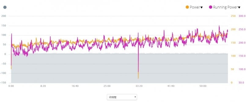

以下將這7次跑步記錄的RDP powerStryd power趨勢圖重疊做比較:
橘線:Stryd Power
桃紅線:RDP Power
灰線:海拔
1/30 14.06k
1/29 3.3k
1/29 10.59k
1/29 10.22k
1/27 10.01k
1/27 10k
1/25 33.57k
從這7次的趨勢圖來看,RDP PowerStryd Power基本上除了差距的40~50W之外,上上下下的走勢是一致的。當然若仔細看的話,偶爾也會有12秒的Power趨勢不同,但這並不影響到使用。

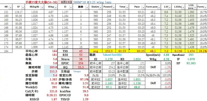

而更進階的就是利用這個Power數字去做一些效率分析,例如前文提到的REEI…等,目前Garmin Connect活動記錄的只有單純Power這個數字,所以若要得到其它的指標就得靠自己手工製作了(Excel),只要知道每個指標是如何計算的,就可以自己在Excel上拉好公式,將數字填入即可,雖然費時但至少免費,否則就得去購買一些功率分析的軟體,例如:TrainingPeaks
註:TraingingPeaks有把功率數字轉換的一些相關指標直接計算出來,例如:EFIFW/kg…等,但像是EIRE跑步效率的指標則沒有顯示,筆者都是透過Excel進行計算的。
以下為筆者跑10*560M間歇的範例(Excel)
By lap
記錄功率並把一些常用的指標公式寫好,讓它自動計算。
