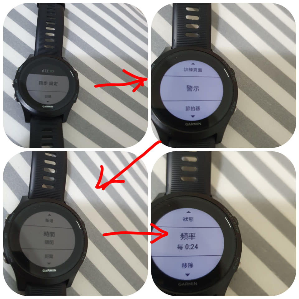

Garmin跑錶有一個時間「警示」的功能,手錶在固定的間隔震動提醒使用者,可以讓我們不必分心按錶和看錶,對於訓練過程中的節奏都是有幫助的。進入「跑步」模式後,長按「Up」到「跑步設定」,接著進入「警示」,以「時間」為單位去做設定,例如說想要進行每圈96秒(4:00/km)的持續跑,可以將手錶的警示設定成24秒。
操場一圈是400公尺,那麼每100就是24秒,透過將手錶設定警示24秒,因為標準的400場地,在每100公尺都有個起跑線,那麼每次經過的時候,手錶就會警示,如果在起跑線前,聽到警示聲,表示慢了,反之則快了,可以稍微調整一下,透過手錶震動來提醒,而不是主動手按和看錶,對於身體記憶速度感非常有幫助。

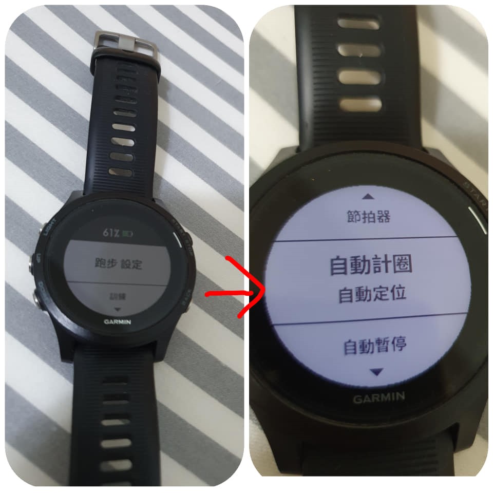

另一個方便的模式為「自動計圈」,一樣進入跑步設定後,到自動計圈的選項中,和平常在河濱公園不同,將自動計圈設定成「自動定位」。如果是跑操場,通常會在起跑處附近自動計圈,也許不一定絕對準確,但也可以讓我們更專注在呼吸和擺臂上,如果在訓練過程有目標的速度,可以在腦中記住預期的時間,當自動計圈五次時(400m x 5=2km)看一次錶,同時和預想的時間去做配對看差距多少,這也是能夠讓我們更有效率和身體溝通的方式。
