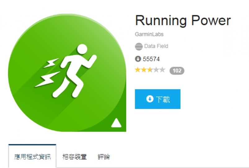

本篇的目的不是介紹Stryd,而是要告訴大家其實Garmin的多款跑錶只要搭配RDP(Running Dynamic Pod)或是HRM-Run、HRM-Tri配件使用再將Garmin Connect IQ上的Running Power資料欄位安裝至手錶裡,即可以在跑步的同時看到自己的跑步功率數字。
資料來源
註:安裝Running Power後,必須將它顯示在跑步的某一項資料欄位裡,才能顯示並於跑步完成後同步更新至Garmin Connect的網站裡(包含簡單的總平均功率、趨勢圖by時間or距離)

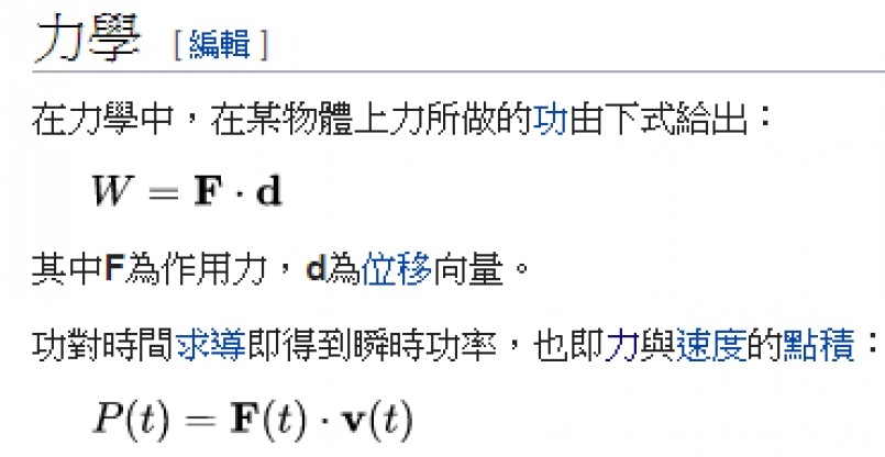

功率的定義可以參考維基百科的說明:功率定義
節錄其中一段如下:
白說來說即是在某個時間點瞬間下,力量與速度的乘積。至於Stryd與Garmin如何得到這兩個參數去算出來的就不研究了,但我們只要知道一個觀念就是跑步的功率即是跑步發生的當下瞬間所產生的力量和速度的乘積即可。意思是:速度愈快(配速愈快)、力量愈大(作用力、反作用力、體重)則可以預期算出來的功率數字愈高。功率的單位為:瓦特(Watts) = 焦耳/秒(J/sec)
