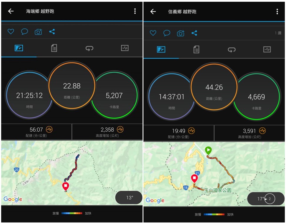

2020年後因為肺炎限制出國的影響,登山熱潮直線上升,大家對爬山的知識多半是來自網路文章或Youtube影片,只要你搜尋,到處是「新手如何去XXX」或是「第一次單攻XXX怎麼走」的行程攻略文。看似簡單可獲得資訊,卻仍然缺乏整合登山前的準備與需具備的能力知識,因此收集到的資料是破碎且片段的。再來無法透過文章或影片了解創作者與自己的體能差距,使你在觀賞看似簡單的過程與充滿美景的照片間,出現了「他可以,那我應該也可以」的錯覺,那麼該如何選擇適合自己的行程呢?

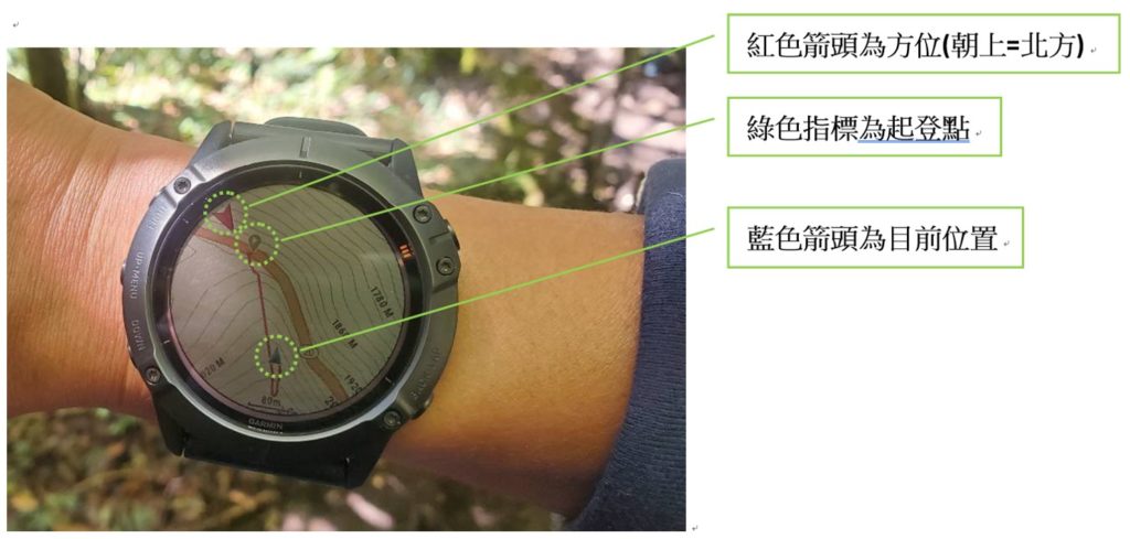

- A進A出(起登點與結束點相同),例如常見的北大武山、奇萊主北及雪山等路線。由於起點與終點在同一位置,即使中間有狀況需臨時下撤,也較為快速,剛開始爬山強烈建議先以此類路線為主。另外往往在回程時景色與岔路口的判斷與來時路有所差異,建議在每個岔路口,或行走幾百公尺時持續以手上的GPS設備做為判斷,只要一有疑慮,寧可多停幾秒鐘確認,也不要因錯過正確路徑而造成迷途。

須正確使用GPS裝置判斷方位找路,才能降低風險前進。
