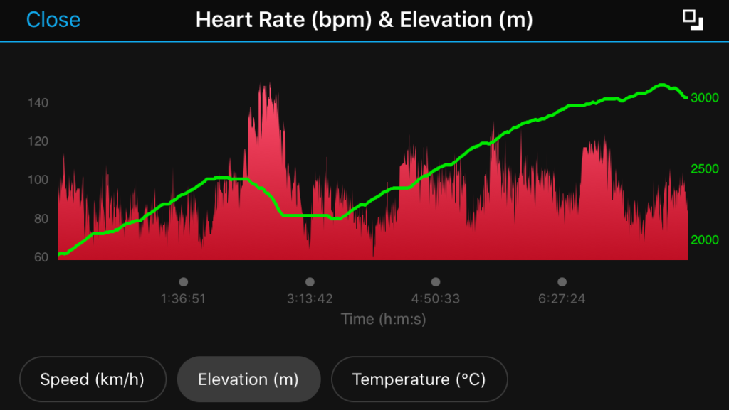

在登山的過程中,心率會因為面對不同情境時產生顯著差異。在使用 Fenix 6 Solar 以前,我一直以為上坡感到很喘的時候心率是最快的,但其實不然,透過下面這張從戒茂斯上嘉明湖的心率變化圖,可以發現我自己心跳最快的時候竟是出現在下坡。
有如此認知偏差,代表我對自己身體的了解並不那麼透徹。對一位運動員而言,不了解身體可能導致平日裡的訓練邁向錯誤的方向,輕則白費訓練功夫,重則造成運動傷害,這就是為什麼監測心率是一件值得重視的事情。
hiking
▲ 戒茂斯上嘉明湖第一天心率與海拔變化

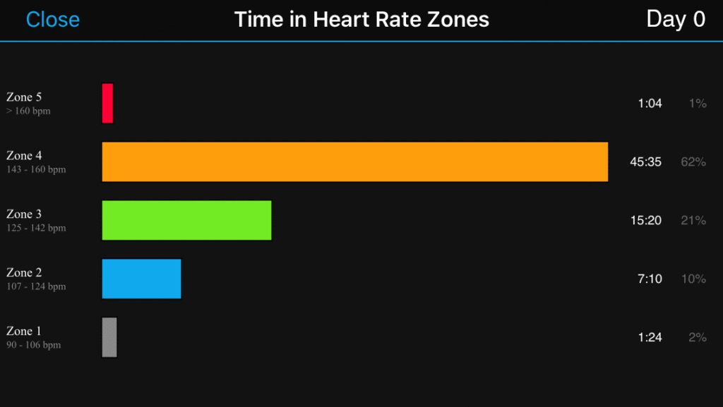

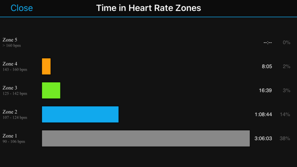

除了觀察血氧以外,心率的統計也可以做為事後評估身體高度適應成效的依據。下圖是前陣子利用 Fenix 6 Solar 記錄造訪奇萊東稜時,每天的心率落在各區間的時間與佔比。
hiking
▲ 奇萊東稜縱走每天各心率區間之時間與佔比
第零天的心率明顯偏高,是因為我們在下班後直接從平地前往高海拔的登山口,緊接著又健行一個小時到黑水塘山屋,身體還沒適應高海拔環境的緣故;此後每一天的心律都有明顯下降,則顯示身體逐漸進入狀態。

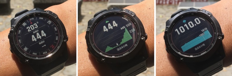

定向的部分,Fenix 6 Solar 內建氣壓式高度計、氣壓計和三軸電子羅盤(取三者英文字首合稱「ABC 感測器」),能夠即時判斷航向與海拔。

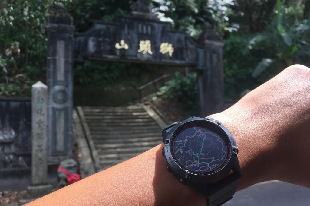

定位與定向:GPX 路線導航
導航也是 Fenix 6 Solar 的重點功能之一,與其它導航機一樣,Fenix 6 Solar 擁有規劃路線並導航的功能,不過這想我想談的並不侷限於一般道路導航,因為比起規劃路線,登山運動中更著重已知路線包含的訊息。
當我們造訪不熟悉的登山路線時,會在出發前準備好前人走過的行跡紀錄(通常是指 GPX 檔),這麼做除了能夠幫助我們避免迷路外,也能夠依據紀錄所登載的時間和海拔資訊,來判斷路況並掌握行程。
在認識 Fenix 6 Solar 以前,我習慣用手機判讀地圖和路線,然而使用手機會遇到兩個大問題,一是用手機看地圖相當耗電,二則是經常拿手機出來看既危險又不方便,特別是在下雨以及經過困難地形時。
hiking
▲ Fenix 6 Solar 配備 GPX 導航功能

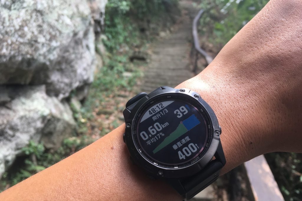

Fenix 6 Solar 配備預載地圖和導航功能,解決了上面兩個問題,並且相較於大多登山應用程式來說,Fenix 6 Solar 的 ClimbPro 能夠預覽沿途坡度,並利用垂直速度來計算行走時間,是比較特別的功能。
hiking
▲ 利用 ClimbPro 功能預覽導航路線之高程資訊
hiking
▲ ClimbPro 提供分段上坡資訊有助於運動員分配體能

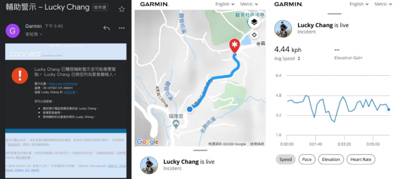

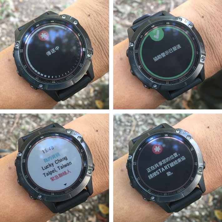

Fenix 6 Solar 的協助警示很簡單,只要事先透過 Garmin Connect 設定好,最快只要按兩次按鈕就可以透過電子郵件發送協助警示。此外,如果手錶偵測到碰撞或墜落,也會自動發送協助警示給緊急聯絡人(最多可設定三位)。
透過 Fenix 6 Solar 發送協助警示之後,緊急聯絡人可以從電子郵件中的連結進入即時動態頁面,這裡顯示了從協助警示開啟後手錶的移動軌跡,以及相關數據如移動速率、海拔變化、心率等等,可以即時掌握配戴者的行為與狀態。
hiking
▲ 留守人收到的電子郵件及協助警示直播頁面
不過 Fenix 6 Solar 的協助警示有一個不小的盲點,就是必須透過網路才能發送電子郵件並建立直播,然而在進入深山以後,往往是沒有網路可以使用的,因此就登山的角度而言顯得不那麼實用了。

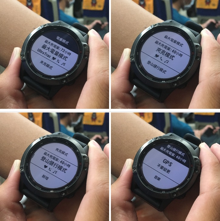

前面提到 Fenix 6 Solar 的最大續航力可達 80 天,事實上,使用者也可以自定電量管理模式,檢視各項功能是否啟用,來平衡功能性和省電的需求。比方說選擇不同的衛星定位模式、是否開啟音樂功能、是否連結手機等等,都能夠不同程度改變續航力。
hiking
▲ Fenix 6 Solar 可選擇或自訂電力模式
hiking
▲ 不同衛星定位模式對於續航力之影響

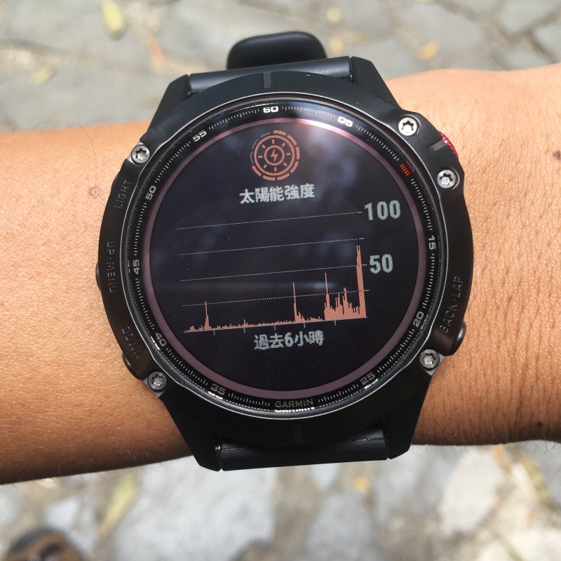

此外,以上所登載的續航時間可能會隨著日照充足與否而略有不同,因此我們可以利用手錶內建的太陽能小工具查看即時和過去一段時間接收的日照強度,並據此來推算手錶的充電量,以利於電量之管理。
hiking
▲ Fenix 6 Solar 內建的太陽能小工具

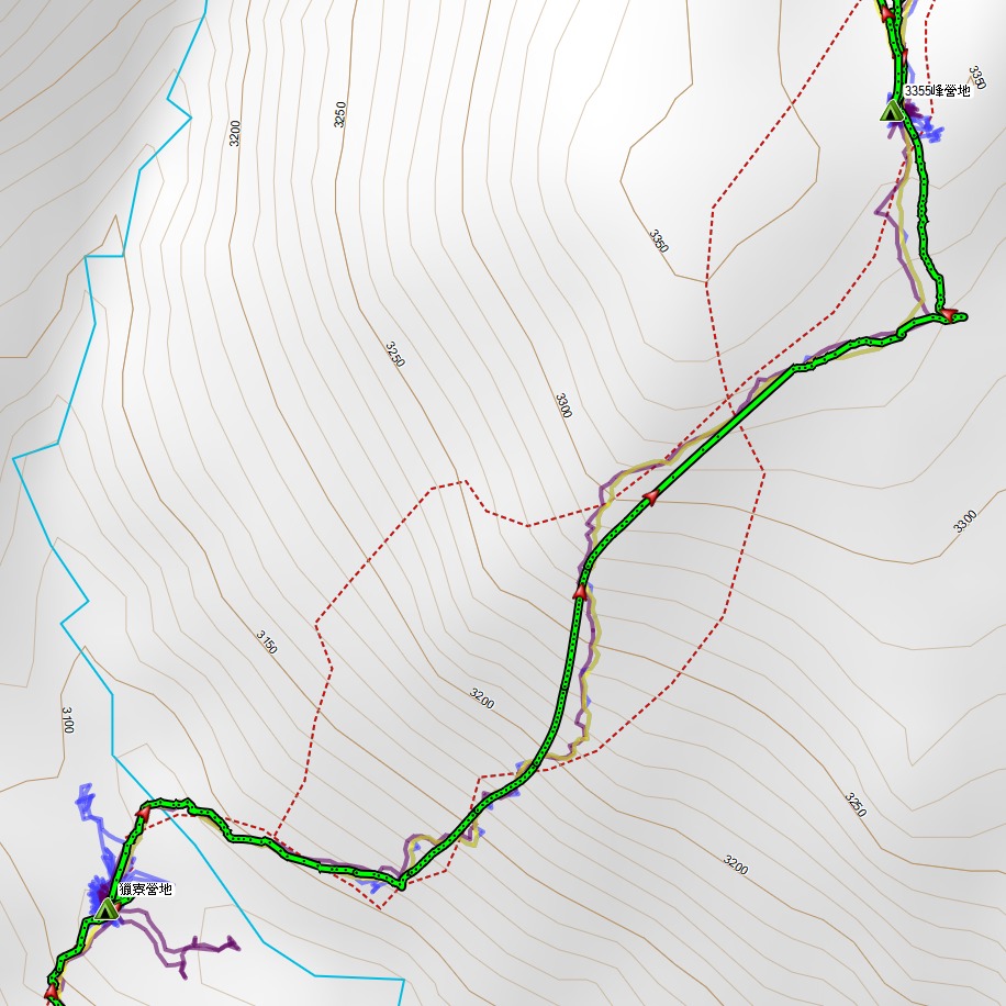

hiking-14
▲ 從獵寮營地至 3355 峰之間的衛星定位軌跡
在這次的紀錄中,我發現 Fenix 6 Solar 在森林裡的定位精確度略優於手機,同時其「智慧記錄」演算法有效抑制因為定位誤差而產生的飄移現象。上圖是行程第二天從獵寮營地前往 3355 峰時的衛星定位軌跡,其中綠色線來自於 Fenix 6 Solar,其它兩條顏色則是隊友使用手機記錄的結果,Fenix 6 Solar 所繪製的軌跡明顯較為平滑。
另外在上坡的部分,我根據 Fenix 6 Solar 所提供的水平和垂直速度,搭配地圖的高程資訊,能夠很精準地分配體能和預測行進時間,也讓我第一天成功將整隊人馬拉到獵寮營地,解決了新武呂溪至獵寮間的營地缺水的困境。值得一提的是當時我還沒學會如何使用 Fenix 6 Solar 的導航與 ClimbPro 功能,因此是使用移動數據搭配離線圖資來配速,學會導航和 ClimbPro 以後,從此再也不用自己做爬坡規劃。

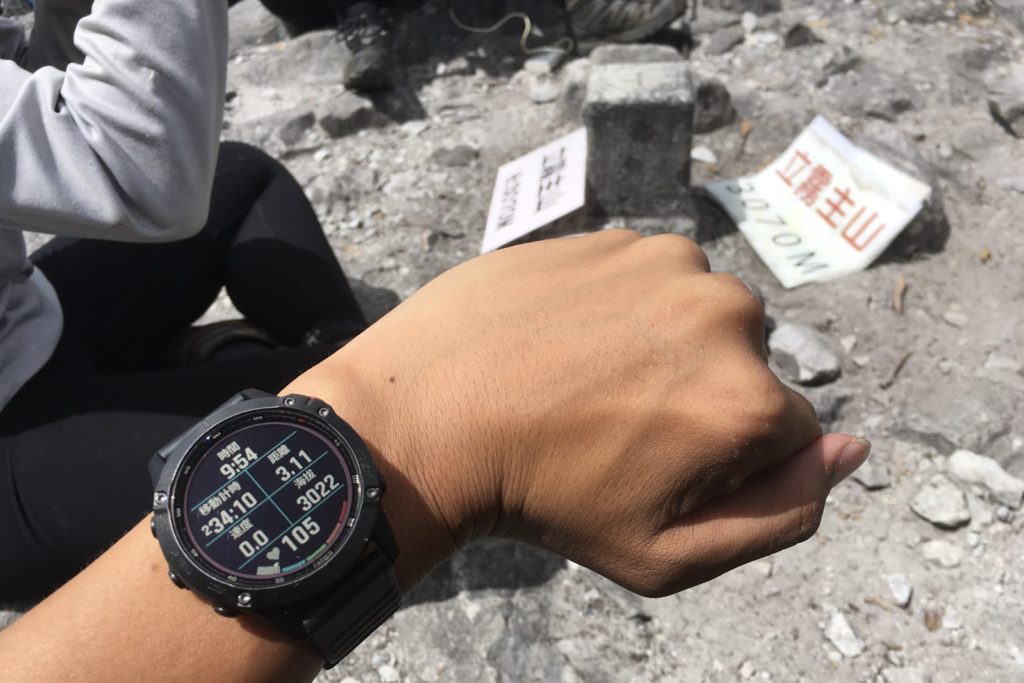

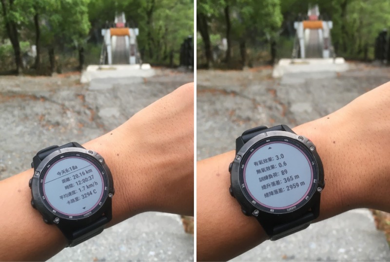

其實從太魯閣大山回到北鞍營地時,我們仍在猶豫是要繼續往前、還是跟大家擠一擠將就度過一晚。早上因為比較晚出發的關係,我們步伐拉得極快,只花一半上河時間便從磐石山走到北鞍,又加上天氣炎熱缺水,一整天下來大家都已經相當疲憊。猶豫之際,我想到正好可以利用 Fenix 6 Solar 的進階生理數據如身體能量、體能狀況等等來評估身體的狀態,最終結合經驗與數據判斷還有充足的體能可以推到平安池。
如果沒有數據輔助,比如在以往的經驗中,我們會以更保守的態度來評估身體的狀態,比方說預留 30% 至 40% 體力以免因為誤判而透支。Fenix 6 Solar 讓人能夠更精準地掌握體能,雖說不是絕對,但即便只是多掌握 10%,在山上也能獲得很明顯的助益。

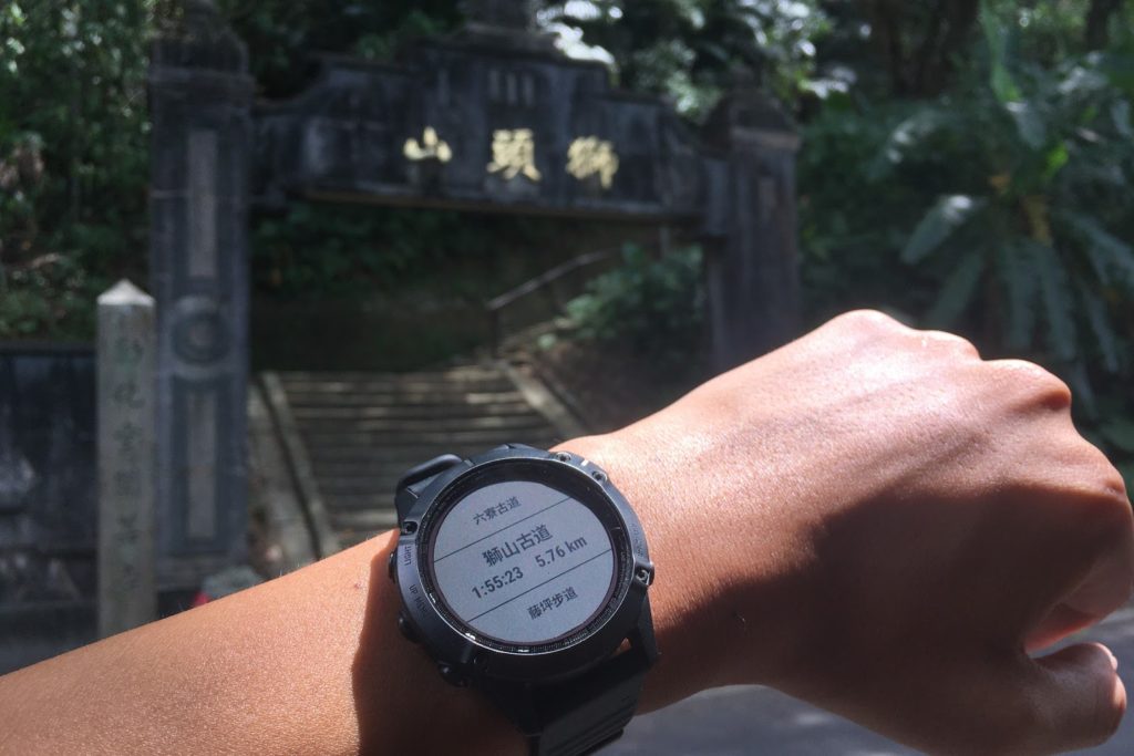

▲ 行跡記錄儲存後可以即時在手錶上看到統計數據

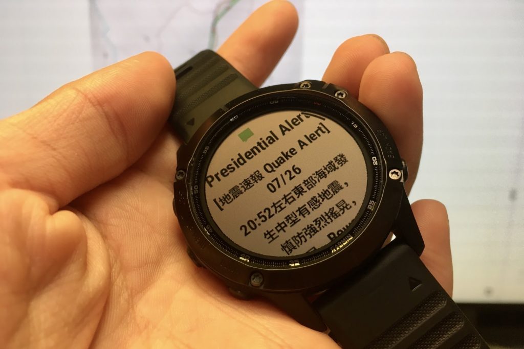

Fenix 6 Solar 可以顯示所有來自於手機的通知,包括電子郵件、簡訊、未接來電、訊息等,最讓我覺得有趣的,是連撿到寶石的訊息也會出現手錶中,這樣一來不用看手機就能確定有成功獲得寶石,真的是非常方便。
另外還有一個通知來得既突然又意外,那就是我正在寫這篇文章的時候,宜蘭外海發生芮氏規模 6.1 的地震,台北明顯有感。也許是因為震央距離比較遠,這次難得是收到警報之後才開始搖晃。
hiking
▲ 連國家警報也可以即時出現在 Fenix 6 Solar 上

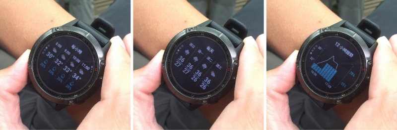

天氣預報的部分,我個人覺得有和沒有的差異其實並不大,畢竟預報並不是一個需要即時關注的資訊。倒是 Fenix 6 Solar 可以利用氣壓計的數據,在氣壓發生劇烈變化的時候發送暴風雨警示,對於夏季登山避免遭遇午後雷雨是有顯著性幫助的。此外,智慧通知只需要手機和手錶有維持藍芽通訊即可運作,天氣預報則需要和 Garmin Connect 連結才能使用。
hiking-23
▲ Fenix 6 Solar 可透過 Garmin Connect 獲取天氣預報
