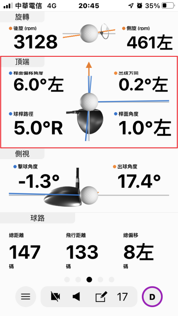

利用「擊球四象限圖」搞懂自己的揮桿慣性
上述這張圖(圖1)你應該不陌生,這是 R10 擊球數據裡的分頁,其中紅框圈起來的部分,是以上方視角來顯示你在擊球瞬間的四個數據:
其中,球桿路徑指的是桿頭在擊球過程中的移動方向,基準點是你的目標線,也就是我們常聽到的「由內而外」或「由外而內」,主要會影響你所打出的球路(左弧、右弧等)。圖中的數據是往右5度,就右手球員來說就是稍微由內而外的路徑。而桿面角度,則是擊球瞬間桿面與目標方向的夾角(主要影響出球方向),如果桿面方正觸球(和目標線成90度)則為零;上圖為往左1度,代表桿面在擊球瞬間是稍微關閉的。至於出球方向,很簡單,指的就是小白球從桿面竄出時相對於目標線的夾角。上圖為0.2度往左,代表球一開始是往目標線左側飛出的,但這樣的偏移近乎是筆直的了。
至於何謂桿面偏移角度,這名詞看英文(Face to Line)應該更容易了解,指的是擊球瞬間桿面角度與球桿路徑之間的夾角。這個數值對於你的擊球會造成什麼影響?簡單地說,這是讓小白球在空中轉彎的主要因素。如上圖,桿面偏移角度為往左6度,那代表你的桿面相對於路徑是關閉的,會形成由右到左的側旋,讓球在空中往左轉。反之如果是往右6度,那麼球在空中就會往右轉。

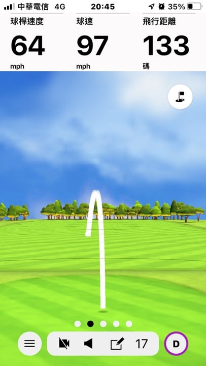

上述的球桿路徑、桿面角度與桿面偏移角度這三個變數,決定了你這次擊球的方向與球路。以上圖為例,球桿路徑往右5度、桿面角度往左1度、桿面偏移角度往左6度,那麼這一球一開始會筆直地往目標飛去(出球方向僅往左0.2度),然後在中段過後稍微往左轉彎,如圖2,是記還算蠻漂亮的小左弧球(根據R10數據,最終落點在目標線左側8碼)。
圖 2 . 往右的球桿路徑與往左的桿面偏移角度,結果就是一記稍微偏目標左側的左弧球

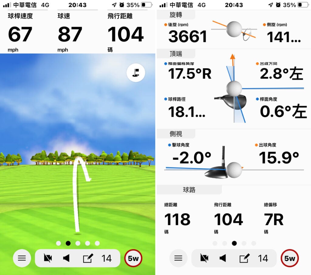

透過這張淺顯易懂的「擊球四象限圖」,你能更了解自己的揮桿模式與慣性。比方說,如果你的球一開始往左但接著就會往右曲,有可能你的球桿路徑是由外而內,但桿面偏移角度是往右的。假使你的球一離開桿面就是往右轉,那有可能你的球桿路徑沒問題,但桿面角度在擊球瞬間明顯是打開的。
圖 3. 將「擊球四象限圖」與「擊球彈道圖」放在一起看,你更能了解球桿路徑、桿面角度與桿面偏移角度這三個變數和球路與方向之間的關係。如圖,往左的球桿路徑搭配往右的桿面偏移角度,就是一記先往左再往右轉的右弧球。
藉由查看每記擊球的「四象限圖」,搭配另一個分頁的「擊球彈道圖」,你將更能了解球桿路徑、桿面角度與桿面偏移角度這三個變數和球路與方向之間的關係(如上圖3)。當然,最理想的情況就是上述這三個變數都是零,那麼你所打出的球一定百分之百筆直地往目標而去。不過,即便是老虎伍茲也不太可能辦到。你所能做的,就是盡量讓上述這幾個變數的數值越小越好,那麼你打出的球路就會越接近筆直。

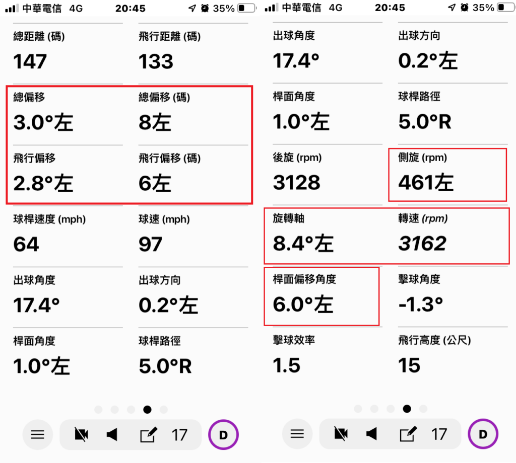

小白球被桿面打出之後,除了往前移動的速度外,球的本身也會產生旋轉(Spin)。大多數球友關注的是後旋(Back Spin),因為這數值和擊球距離、高度與停球效果最息息相關。不過,誠如上文所言,你的球桿路徑、桿面角度與桿面偏移角度不可能都為零,所以小白球也不能垂直地往後轉動,而是會繞著一條和目標線有夾角的軸心轉動,這就是旋轉軸(Spin Axis)。如圖4,這一球的旋轉軸是往左8.4度,因此除了後旋之外,還會形成了461 rpm的側旋。所以,你必須了解這一點:球的轉速(如這球是3162 rpm)和後旋(3128 rpm)通常是會有些許落差的。因為旋轉軸通常並非零,所以球通常還會帶有側旋。
圖 4. 旋轉軸與側旋量決定了你的球在空中會怎麼轉彎
桿面偏移角度大小是造成旋轉軸角度多寡與側旋量高低的主要因素。而這兩個數值,就決定了你的小白球在空中會如何行進。在無風的情況下,往左的旋轉軸會產生往左的側旋,而讓球在尾端往左轉,反之亦然;且數值越高,轉彎的幅度就越大。整體來說,當旋轉軸處於正負2度間時,肉眼都很難看出曲度,這個區間的球通常都可視為直球。如圖4,這一球由於往左6度的桿面偏移角度,造成了往左8.4度的旋轉軸與461 rpm的側移,這讓球在空中往左轉彎了6碼,並在落地後繼續往左滾動2碼,而使得球最後停留在目標線左側8碼處。

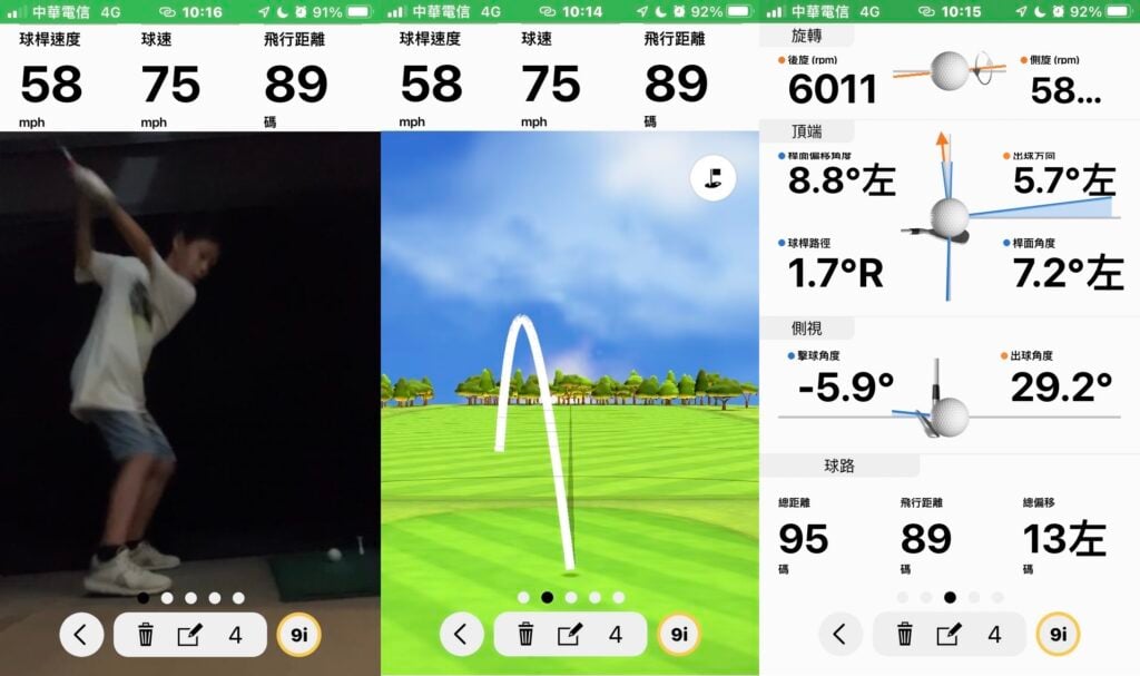

自動錄影對比數據更能對症下藥
在出球監測器問世之前,教練通常只能透過錄製揮桿影片來檢視學員的動作,找出其中的缺點來修正。而現在,有了出球監測器的數據,搭配揮桿影片,更對症下藥,收到立竿見影的效果。
圖 5. 自動錄影搭配擊球數據,讓你更容易找到揮桿問題所在
Garmin Approach R10 的自動揮桿錄影是個蠻實用的功能,能讓你在獲得擊球數據的同時,對比自己的揮桿動作。只要將手機用隨附的支架固定好,讓你的全身能出現在畫面裡,開啟自動揮桿偵測,當你揮桿擊球時,就會自動記錄下你的動作與數據。如圖5,這記擊球明顯地偏到目標線左側去,透過「擊球四象限圖」可以看出球桿路徑沒有問題,而是桿面明顯在擊球瞬間關閉了(往左7.2度),造成球一開始就往左邊飛去。再審視這次擊球的揮桿影片,就會發現他在下桿時右手過度主動翻轉桿面。所以,如何減少手腕動作,就是修正重點了。
