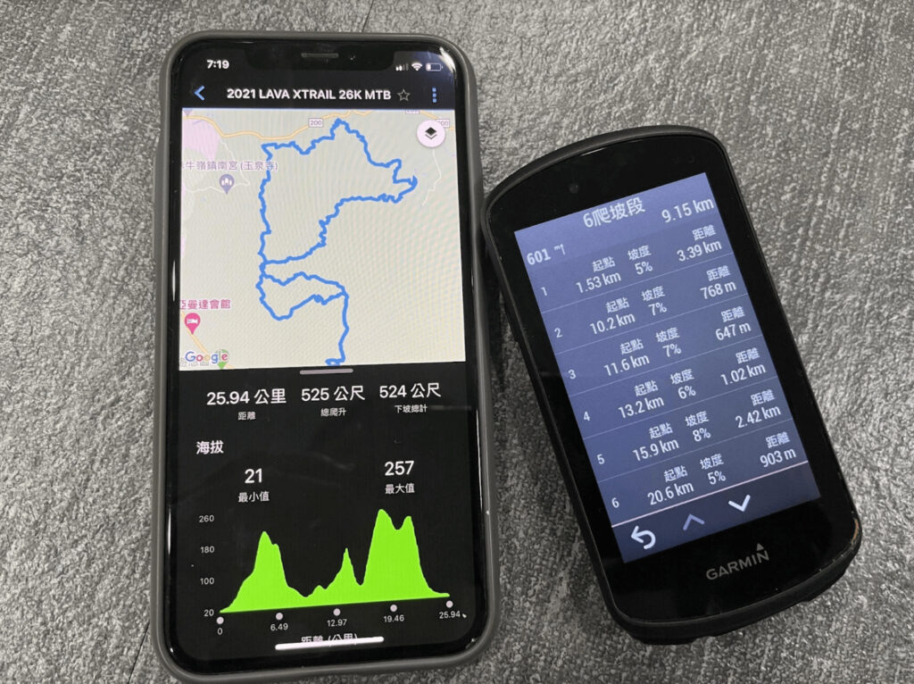

同時使用Garmin Edge車錶在賽前匯入GPX圖檔,藉由圖資呈現也幫助騎士了解路線、ClimbPro預告爬坡進度及難度。
