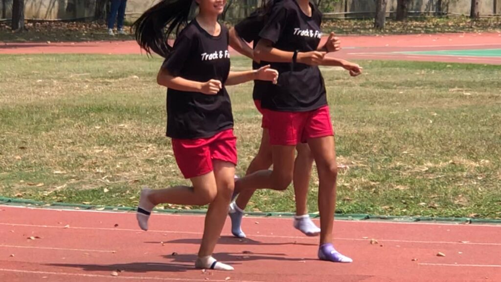

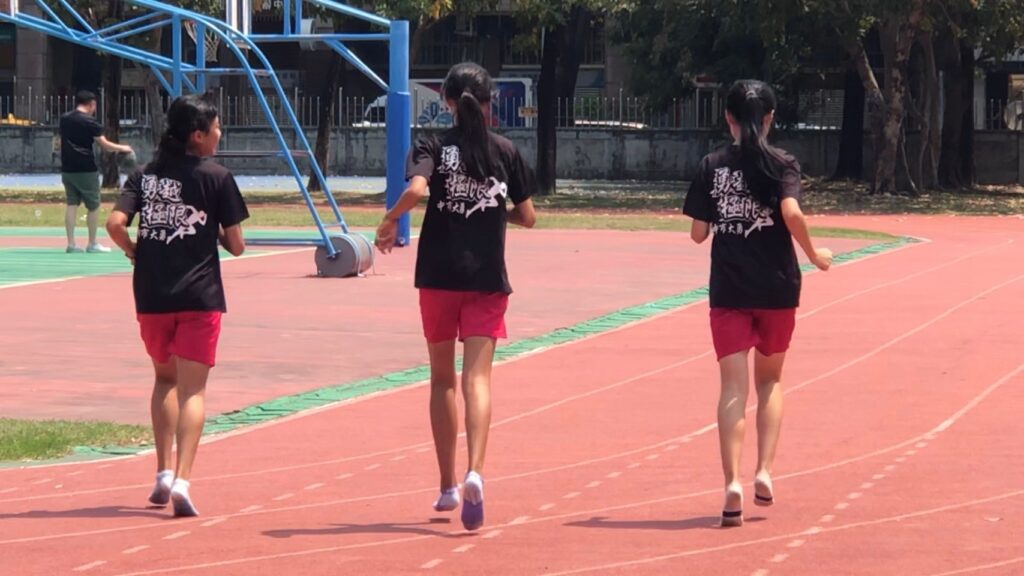

另外也建議跑者們可以嘗試在平坦的草地上做恢復跑。因為草地提供給跑者的好處就是更柔軟的表面,具緩震功效,可以減輕撞擊力,這會減少由衝擊與震動帶來關節傷害的可能性。減緩肌肉和關節壓力的同時,因為路面有輕微不平穩的表面,稍微的路面變化及草地的彈性,會調動腳掌、腳踝、腿部和臀部等肌群的施力方式,得以間接使用到平常少用的小肌群。
輕鬆的在草地上慢慢做恢復跑時,亦可自行組合搭配側面併步跑、後退跑,並將手臂單手或雙手往前繞環、往後繞環、手臂放鬆的開合擴胸。比如像筆者給選手實施恢復跑的時候會做:
  1. 前進跑十步,同時搭配單臂輪流往前繞環五次、雙臂往前繞環五次。
  2. 再側面併步跑五步後,換另一側跑五步,同時雙手臂由下往側擺動開合。
  3. 再後退跑十步,同時搭配單臂輪流往後繞環五次、雙臂往後繞環五次。
  4. 再前進跑十步,同時搭配雙臂放鬆的開合擴胸。
  5. 再後退跑十步,同時搭配雙臂放鬆的開合擴胸。
以此為循環,反覆進行10至15分鐘,動作皆可自由組合搭配,做輕鬆的、慢速度的恢復跑,也可以做前進跑1分鐘、後退跑1分鐘、側面跑1分鐘這樣的循環,讓平常都在做往前跑的肌群,稍微往其他方向作功,一方面是讓肌肉做動態休息,一方面也是會在精神上帶來好處,一些這樣輕鬆的不同跑步動作轉換,在精神上也是會有一種休息和恢復的感覺。但還是要提醒,必須先慢慢的向前跑,或往前走去探索一下草地的平整度,待稍微熟悉這片草地時,再來進行恢復跑會比較安全,因為有些草地坑洞與起伏較多,不小心可能會扭傷腳踝。
亦有跑者會選擇用赤足跑來做恢復跑,來做一些足底神經、穴道的刺激,或跑姿的修正微調。但筆者有慘痛的腳指頭破皮及水泡的經驗,故建議亦可穿著襪子來保護腳底,並且要注意避開小石子或是尖銳物,避免不必要的受傷。

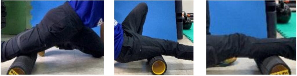

(二)滾筒:
關於近年逐漸流行使用的泡棉滾筒及震動滾筒,其原理是使用滾筒執行自我筋膜按摩放鬆術(Self-myofascial release),能降低肌肉張力和硬度,增加肌肉彈性,以及促進局部微血流灌流量增加,使肌肉中代謝廢物加速排除、將氧氣快速帶入缺氧的肌肉和提供足夠營養,使肌肉獲得較佳的資源,促進肌肉修復及恢復。
相關研究論文結果指出,跑步後使用震動或泡棉滾筒執行自我筋膜放鬆按摩,皆可使肌肉張力、僵硬度顯著下降,彈性上升,但兩者之間無顯著差異;雖然統計趨勢圖上,使用震動滾筒於運動後執行自我筋膜放鬆,比泡棉滾筒血液灌流量高,但滾筒使用前後的分析結果,無達到統計上的差異。運用頻譜分析五種不同頻段的血流生理效應,對於跑步後和滾筒使用後,皆無達到統計學上的明顯變化,但數據顯示,使用震動滾筒可誘發皮膚血流內皮活化較泡棉滾筒高將近33%。而跑步前與滾筒使用後,兩種滾筒對皮膚血管肌源性活化變化,可看到震動滾筒顯著高於泡棉滾筒(p<0.05)。故使用兩種滾筒執行自我筋膜放鬆按摩,都可降低肌肉張力、僵硬度和增加肌肉彈性,但使用震動滾筒後比泡棉滾筒較不痛,且更能使皮膚微血流灌流量及內皮活化上升,但沒有達到統計顯著差異。
亦發現2021年一篇探討離心收縮訓練後使用泡棉滾筒(Foam Roller)或震動滾筒(Active Roll)做為自我肌筋膜放鬆技術介入的研究論文,對於肌肉損傷狀況及運動表現是否造成影響,研究結果顯示,震動滾筒(股四頭肌及腿後腱肌各30秒 × 3回合,震幅48 Hz)及滾筒的介入確實可以有效降低肌肉僵硬度、增加關節活動範圍、減少肌肉腫脹、恢復肌力及減輕疲勞感,而震動滾筒的效果相較於滾筒的效果更有顯著的差異。另一篇研究結果指出,滾筒加震動處理對於減少下肢腫脹以及降低疼痛有顯著效果,因此建議訓練後或賽後給予震動滾筒恢復,可促進疲勞恢復。
由於局部震動可刺激較多運動神經元的活性,進而增加神經和肌肉的連結,比較靜態休息、震動按摩槍刺激及震動滾筒刺激三種不同處理方式對於肌肉疲勞恢復後肌力表現及本體感覺之影響的研究結論指出,使用震動按摩槍及震動滾筒對於最大力量及平均力量皆達有效恢復,以恢復百分比數值來看震動按摩槍恢復效果較佳;震動按摩槍及震動滾筒針對本體感覺皆達有效恢復,以恢復百分比數值來看震動滾筒恢復效果較佳。
2021年一篇比較靜態休息、震動按摩槍刺激及震動滾筒刺激三種不同處理方式對於肌肉疲勞恢復後肌力表現及本體感覺之影響的研究結果顯示,使用震動按摩槍及震動滾筒對於最大力量及平均力量皆達有效恢復,以恢復百分比數值來看震動按摩槍恢復效果較佳;震動按摩槍及震動滾筒針對本體感覺皆達有效恢復,以恢復百分比數值來看震動滾筒恢復效果較佳。而2022年關於震動及非震動滾筒恢復處理對運動表現及心血管功能影響的研究,針對股四頭肌、腿後肌群、腓腸肌、大小圓肌及下背肌群,各進行30秒,反覆2回合,震動頻率48Hz。結果在血壓、血氧濃度、運動表現上,震動及非震動滾筒兩者無顯著差異,但兩者都優於靜態休息;心跳率的部分則是震動滾筒高於非震動滾筒,故使用者若介意心跳率之影響作為恢復策略,震動滾筒有較好的效果。
綜上所述,建議跑者們可在訓練後或恢復時間,使用震動滾筒或非震動滾筒的介入,確實都可有效降低肌肉僵硬度、增加關節活動範圍、減少肌肉腫脹、恢復肌力及減輕疲勞感。而震動滾筒的效果相較於非震動滾筒的效果更有顯著的差異。

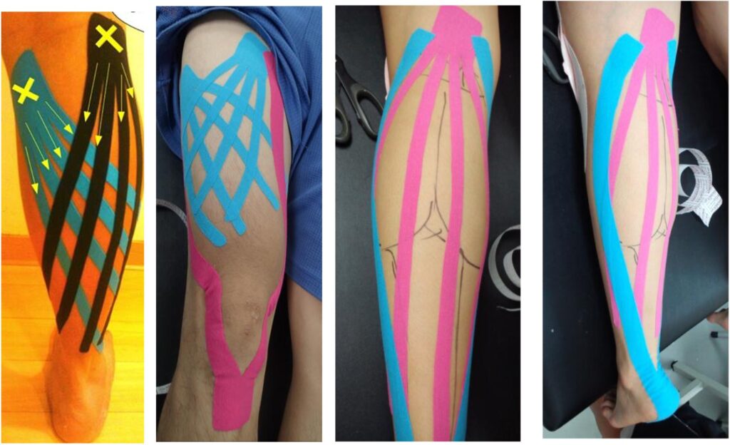

(四)肌內效貼布貼紮
近幾年越來越多運動員使用肌內效貼紮促進運動表現,有效增加運動單位的徵招,藉此幫助肌肉功能,以達到工作負荷的需求。而不同貼紮方法的肌內效貼紮功能,亦可讓皮下的淋巴流動通暢,減少水腫,幫助局部肌群減少疼痛、增加血液循環與淋巴循環,進而幫助運動後的生理恢復。
適當的肌內效貼布的貼紮方法,可以改善延遲性肌肉酸痛後該處肌肉的僵硬程度、關節活動度、疼痛指數以及本體感覺,有效改善疼痛造成的不適感並促進其恢復,臨床上可運用於高強度運動後或是工作任務負重後出現延遲性肌肉痠痛的族群。2018年關於利用不同運動貼紮介入反覆下肢疲勞運動的研究結果指出,其效益促使疲勞肌群恢復至原始生理狀態,貼紮組均比不貼紮組更快提升腿後腱肌之最大向心肌力表現。
由於筆者經過肌內效貼布貼紮相關專業課程及證照考試,有十年以上的使用經驗,熟知肌貼的特性及其應用貼紮技巧,深深了解其操控得宜、且在正確的時機使用適合患部狀態的貼紮方法,是能有效的幫助跑步訓練後的恢復速度,所以很推薦使用肌貼貼紮來促進運動恢復,但這真的很需要實際的操作練習和經驗的累積,礙於篇幅,這次無法詳述幫助跑者恢復的幾個貼法,未來有機會再作專文的介紹。
