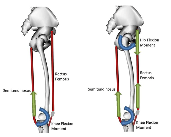

主因在於當腳踝著地時所有的力量經由反作用力傳回到膝蓋再到髖部,然而,腳踝與髖部往往扮演著跑者速度變快時,力矩改變(腳踝往前延伸與臀部往下踩)最明顯的時候,膝蓋則是負責傳遞力量的位置,且膝蓋前後肌肉“股四頭肌群與腿後側肌群”恰巧扮演著互相對抗的狀態,一個主動縮短,一個被動拉長,當兩者在穩健合作的情況下,那麼膝蓋所需要承受的負擔變相對減少。但如果有一方,因為肌肉疲勞的關係或者長期坐辦公室的關係,跑步所產生的膝蓋壓力便會自然提高!

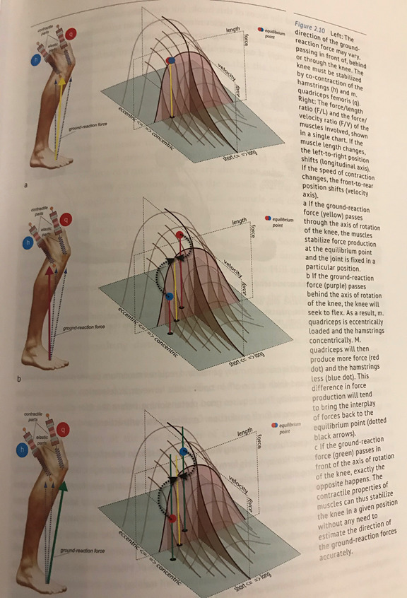

腳掌著地的瞬間也會是大腿前側與後側的肌肉作為地面反作用力傳遞到膝蓋互相對抗的過程。當著地模式越靠近腳跟時,自然會讓後側的肌肉提早產生拉扯,那麼主導的狀態會讓前側的肌肉主動將身體往前推,當著地模式越靠近腳尖時,自然會讓前側的肌肉提早產生拉扯,那麼主導的狀態會讓後側的肌肉主動吸收身體的重量。
兩者的差異,讓身體做出自然的優勢,亦就是說「著地模式會自然調整肌肉瞬間對抗地面反作用力的行為」,往往我們會喜歡說哪一種著地最好,可是,試著換個角度想想,不會因為改變著地模式就讓跑馬成績大幅提升,因為肌肉長度與關節角度是隨著運動模式培養出來的,我反倒喜歡說「強化自己的肌肉肌腱系統」會讓肌肉更懂得如何省力,像是利用彈力繩綁在固定點,手往下拉之後順勢往上跳。
這樣的練習可以自然修正腳掌接觸地面順間大腿前後側正確出力的模式,便不需要特別修正著地習慣。當然,著地模式也會與受傷風險有關,根據研究前腳掌著地比較容易產生阿基里斯腱炎,同時也會提高腳掌的蹠骨壓力,至於腳跟著地模式則比較容易產生膝蓋壓力,因此,髕骨疼痛症候群與膝蓋內外側的疼痛較為常見,同樣沒有特定研究說哪種模式是對馬拉松跑者最好的。
