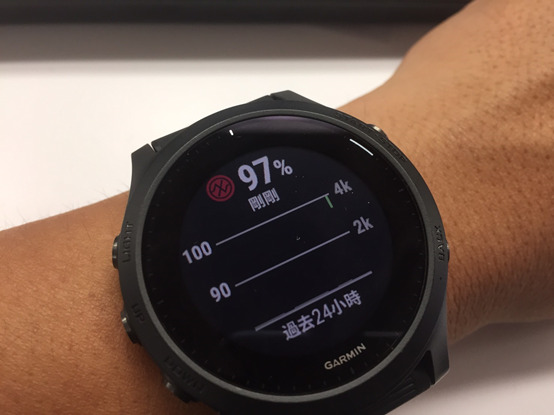

高山上稀薄且寒冷的空氣、不知不覺中由體內散失的水分,都會增加野跑過程中高山症發作的風險。要避免高山症,除了策略的調整、營養和水分補充外,透過休息時觀察安靜心率下降的幅度也能夠知道自己目前的生理狀態。
筆者個人的經驗是,如果停下來休息5分鐘之後,心率還是在有氧耐力區間那就要考慮是否縮短行程或立即下撤。此外,Garmin Fenix 5X Plus、6系列戶外錶配有Pulse Ox脈搏血氧感測功能,如果您發現血氧濃度低於90%時也須立即下撤或服用抗缺氧藥物(出發前請先至家醫科諮詢醫師)。
