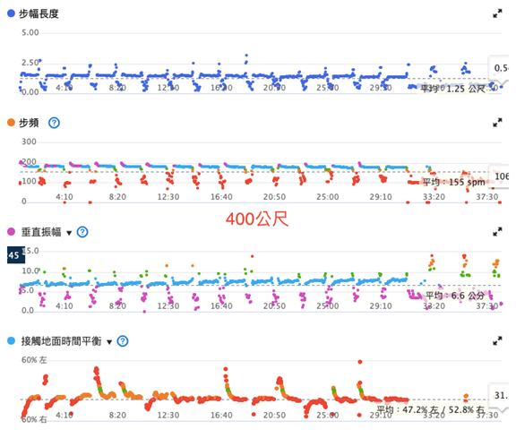

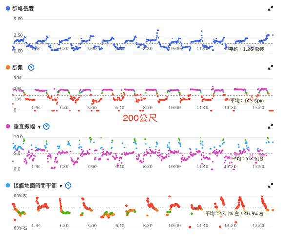

聽起來似乎很玄,於是我利用了Garmin手錶測試了400公尺15趟跑90秒休息30秒,跑休比例是3:1,200公尺12趟跑40秒休息40秒,跑休比例是1:1。
200公尺的每一趟平均觸地時間是144ms,平均步幅1.26公尺
400公尺的每一趟平均觸地時間是154ms,平均步幅1.25公尺

因為在手錶數據上顯示400公尺的有氧訓練效果是3.8,無氧訓練效果是0.4,200公尺有氧訓練效果是3.0,無氧訓練效果是1.6。可見能量系統在間歇安排是跟速度落差有關,跟時間比例沒有直接關係。就以力學效應而言,則可以從中得到一些啟發,越短的間歇,因為神經肌肉參與其中,疲勞的可能性就提高以及心律變化也會隨著感受到的速度快慢也不同,儘管手錶顯示我的200公尺與400公尺間歇的心律都平均在156-157 bpm。
當速度越快時,我的垂直震幅在400公尺的變化平均是6.6公分,接觸地面時間平衡是左邊是47.2%右邊是52.8%,有趣的是200公尺的變化平均是5.2公分,接觸地面時間平衡是左邊53.1%右邊是46.9%。這樣的解讀會是當我的能量系統在90秒完成400公尺時(平均每200公尺45秒),休息時間控制在30秒,中樞神經的疲勞加劇,使得垂直震幅明顯比200公尺的高出1.4公分。
200公尺儘管是已稍快的40秒完成,垂直震幅則相對身體重心跳動幅度沒這麼大,接觸地面時間平衡的改變推測來自於400公尺因為多了一個彎道,於是身體必須在這樣的間歇設計多花一點時間在左腳支撐。
因此,使得手錶數據在左邊的數據較低且與右邊的落差是5.6%,200公尺彼此間的落差則是6.2%,左邊的數據較高,右腳移動速度加快估計是為了增加彎道的移動速度而造成。
