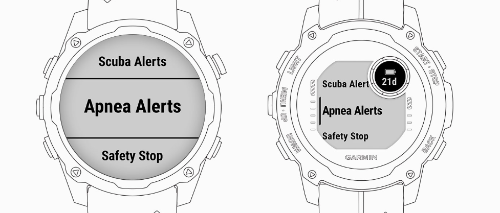

Garmin 手錶有深度提醒功能
深度警示會在自潛員到達特定深度時發出提醒,除了下潛,還有上升,甚至可以很有目的性的同時設置提醒深度
  1. free fall 時機
  2. mouth fill 時機
  3. 目標深度
  4. 或是多深的時候想被提醒一下(例如我想知道 目前40米 )
  5. 回程的上升提醒(想知道距離水面剩多少)

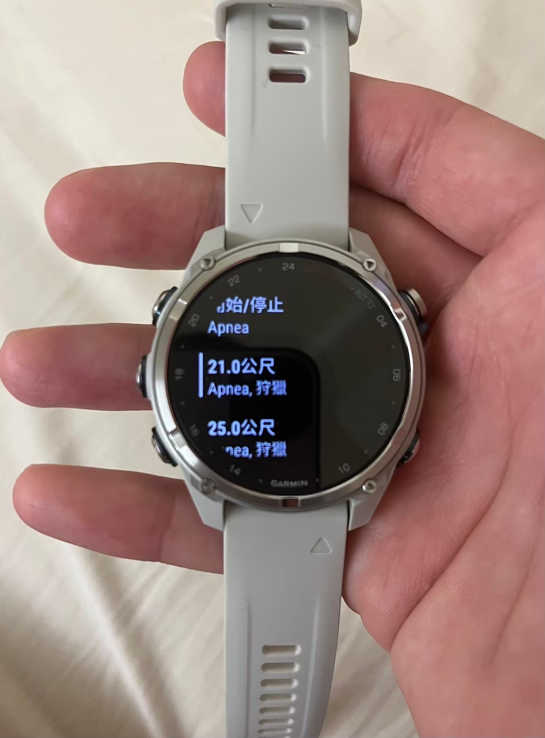

依我個人的深度提醒設置為例:假設今天目標是 CNF 74
潛水錶深度提醒解說
因為底盤才是你的目標深度,要去摘 tag 等於你到了你的目標深度,所以你手錶停的位置可能會在底盤上面。

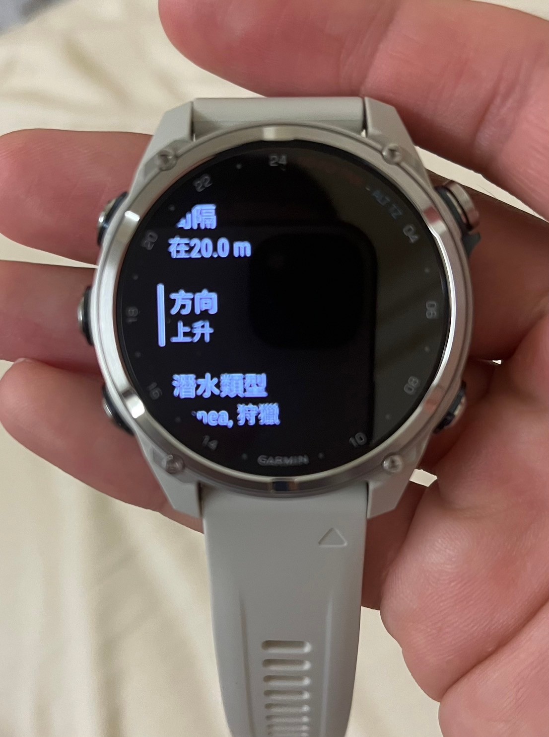

20m 上升提醒 知道剩下 20,內心會安穩一些 並且動作可以開始減緩。
潛水錶深度提醒上升解說

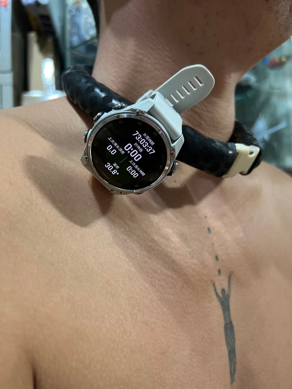

1.戴在頸部配重的地方:距離耳朵近
比較可以聽到聲音

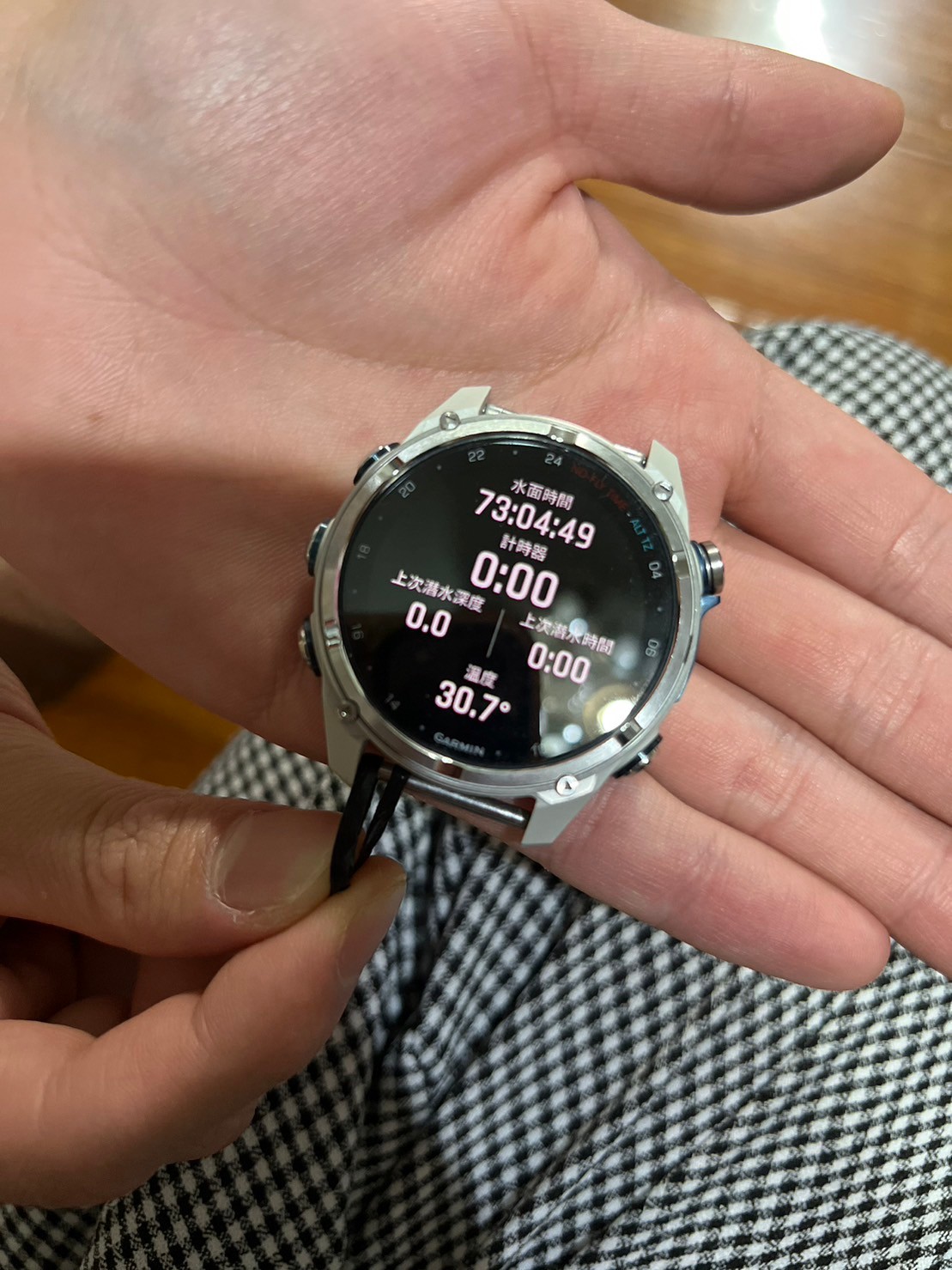

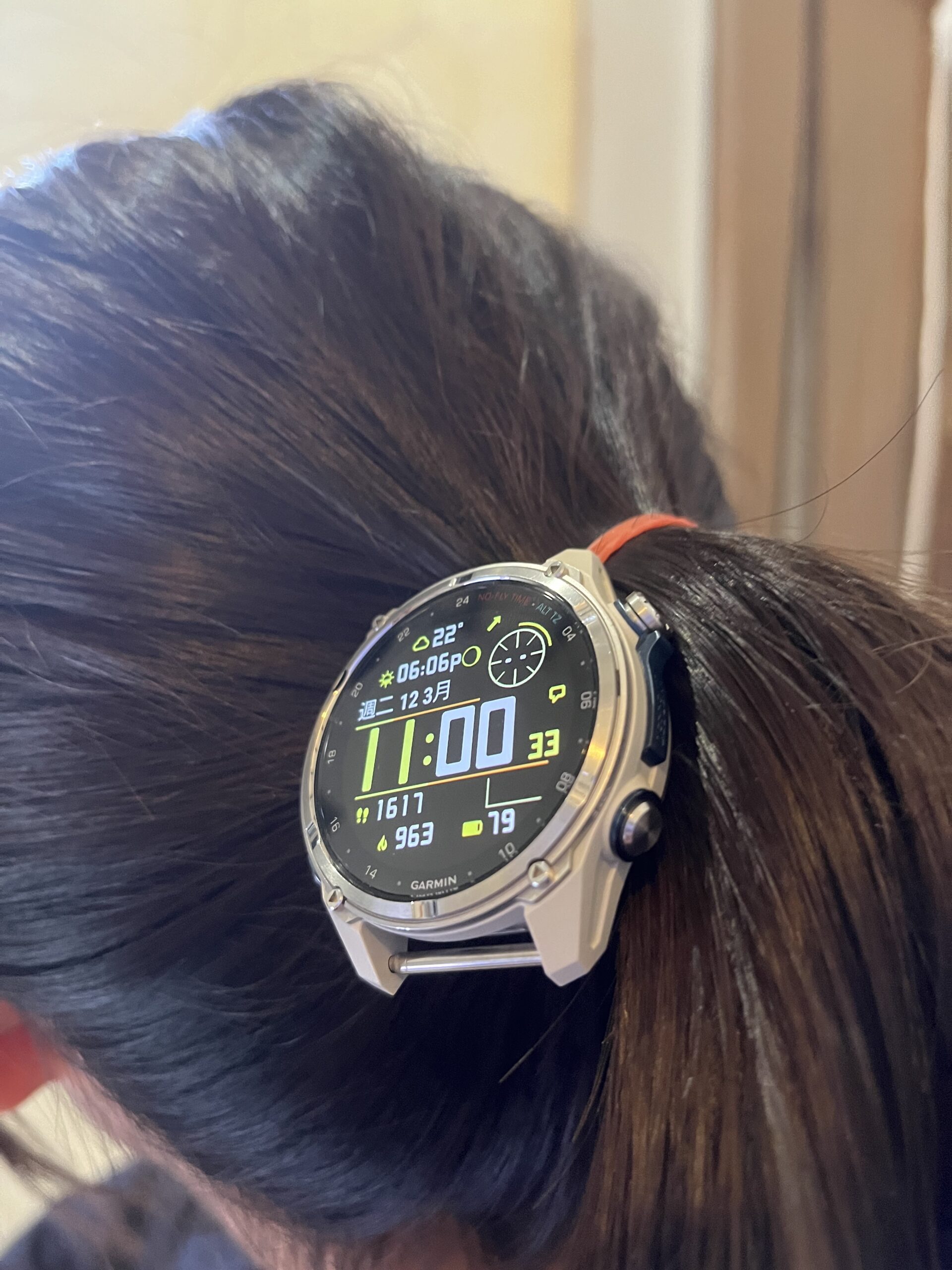

2.Garmin 錶帶是快拆
可以串上髮帶綁頭髮
深度賽事手錶配戴位置示意圖
深度賽事手錶配戴位置示意圖

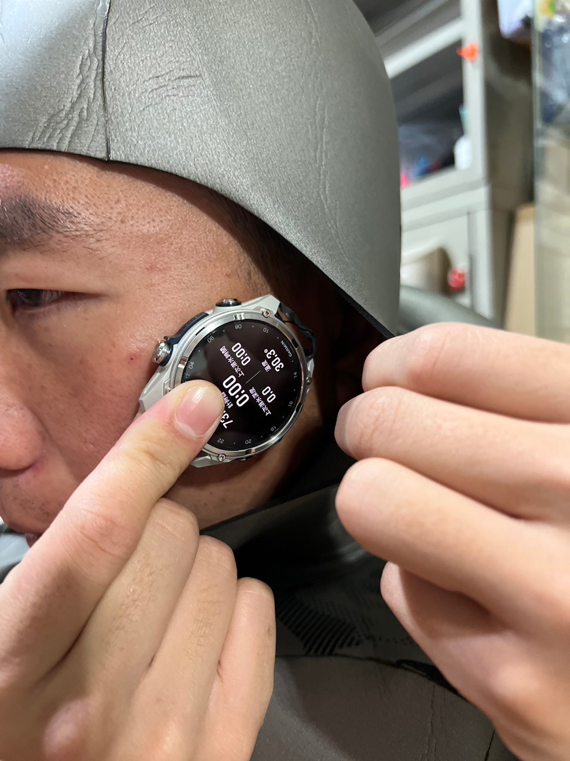

3.塞在頭套(耳朵後或是頭頂)
拿下來的時候務必小心

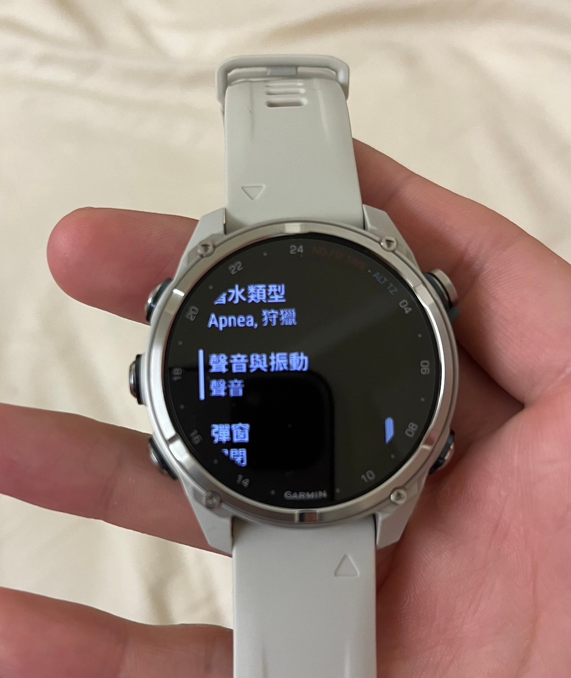

深度提醒還有分聲音震動或是兩者
你可以依照喜歡去操作。那像我 21-25 兩個都有提醒,我就只有設聲音,因為聲音加震動需要的時間比較長,如果我速度比較快的時候 21-25 兩個太靠近第一個震動跟聲音也許來不及叫完我就到 25 了
