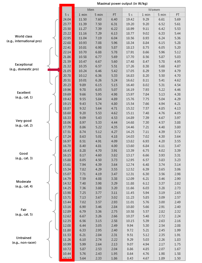

完成測驗的第一個判斷方向,可以藉由「5秒平均功率」幫自己的衝刺表現定義級別,其實不只是衝刺,其實各個功率能力,都有對應的級別可以判斷自己的能力,利用得出的對應維持時間功率表現,除以自己的體重,便能得到在各項能力的「推力比」,以阿耕的5秒平均功率為1272Watts,除以體重60公斤,得到的推力比為「21.2W/kg」,對應下表可以得知衝刺能力大約在二、三線職業選手的級別。
(你可以藉由這個表格,搭配功率測驗找到自己各個面相的能力等級)
