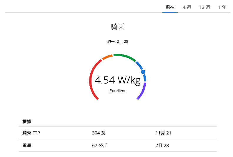

功能閾值功率
『功能閾值功率』就是我們常聽到的FTP,什麼是 FTP呢?指的是一個人在較長時間的平均功率輸出,30-70分鐘。這是耐力的重要指標,大部分功能閾值功率 (FTP)是測量身體在騎車時可維持一小時左右的最高平均功率。Garmin Connect上的顯示的是將體重考量下去的數值:FTP /體重 (公斤),即所謂FTP推力比。這是一個很重要的數據,可以說是功率訓練的根本,這一個數值可以提供:
- 比賽或訓練時適當配速設定。
- 計算個人化功率區間,讓訓練更有效。
- 監控進度並設法提升目前的耐力極限。

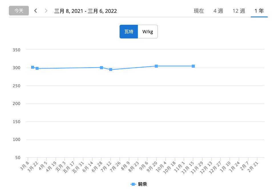

FTP是會隨著訓練狀態改變的,在Garmin Connect除可以看到當下的FTP外,亦可以追蹤紀錄4週、12週、一年的FTP數值變化,透過這些變化,就可以快速的瞭解自己目前的大致的體能狀態。

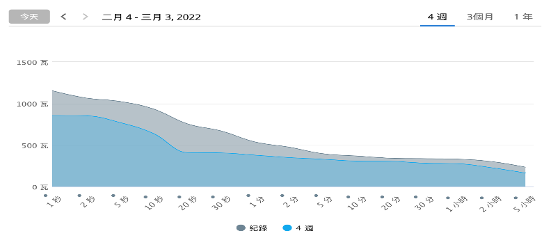

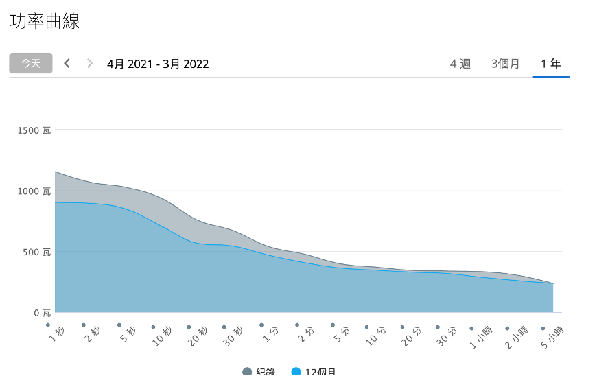

功率曲線
功率曲線是紀錄過去訓練時每一段既定時間的功率峰值,繪製而成。顯示在不同時間間隔內最好的功率輸出,背景曲線(灰色)會顯示在不同時間間隔內最好的功率輸出,而前景曲線(藍色)則可以顯示過去4週、3個月或一年內的最佳成績。圖表下方是功率紀錄,顯示做出最佳紀錄的功率、時間日期,使用者可以在這裡直接點選,即可看到創造紀錄那天的訓練檔案,如果發現該紀錄是誤差,那麼就可以將它刪除,系統會修正回前一個紀錄。
功率曲線非常實用,透過比對4週、3 個月、1年、個人最佳紀錄曲線的變化,即可分析自己的的優劣勢,追蹤體能趨勢,進而設定合理的訓練目標,達到整體的提升。
個人功率曲線如何運用在訓練安排上?最簡單的做法,就是先找到自己的幾個關鍵功率數據,包括5分鐘(VO2MAX,代表個人的有氧能力的極限)、1分鐘、30秒的功率(無氧能力),再來找20分鐘、40分鐘(代表有氧耐力),找到這幾個數值,然後利用這四個數值做訓練,要爬長坡,要看40分鐘的位置,要提升整體,20分鐘、5分鐘的位置很重要,要訓練自己的衝刺能力,要看自己的1分鐘能力。哪個部分想進步,就針對哪裡做訓練。詳細的操作方式可以參考以下二篇文章:

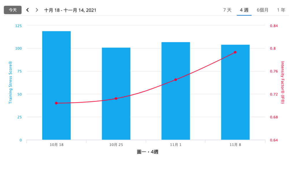

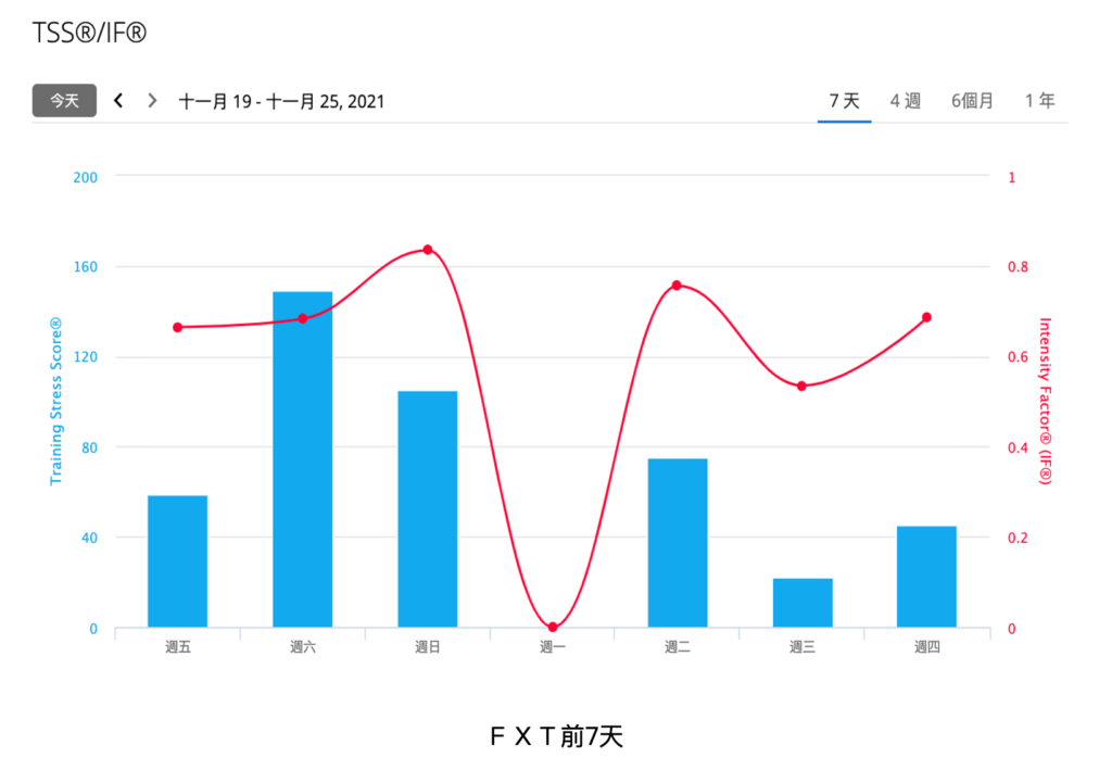

TSS 中文翻做『訓練壓力分數』,簡而言之,就是代表訓練量,數值越大訓練量越大。IF 中文翻譯為強度係數,代表訓練或騎乘強度,數值越大強度越高,二者相互參照,配合時間區段:單一次訓練、7天、4週、6個月、1年,就可以看出訓練趨勢,確保自己的訓練有沒有在軌道上。以下用我去年準備FXT極限鐵人賽的資料為各位說明如何運用:

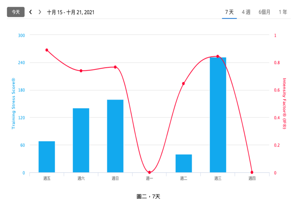

FXT前7天的資料(下圖)(藍色條狀圖為TSS, 紅色點線圖為IF。)
- 由於是賽前最後一週的調整階段,所以訓練通常不會太大,所以途中只有週六、日有超過80。
- 週三、四是最後的調整與恢復,所以訓練量很少,但是維持一定的強度。
- 週六基本上是有氧到節奏區間的騎乘,有一定的訓練量,但是強度不高。
- 週日算是一個高品質的訓練日,TSS低,但是強度高。

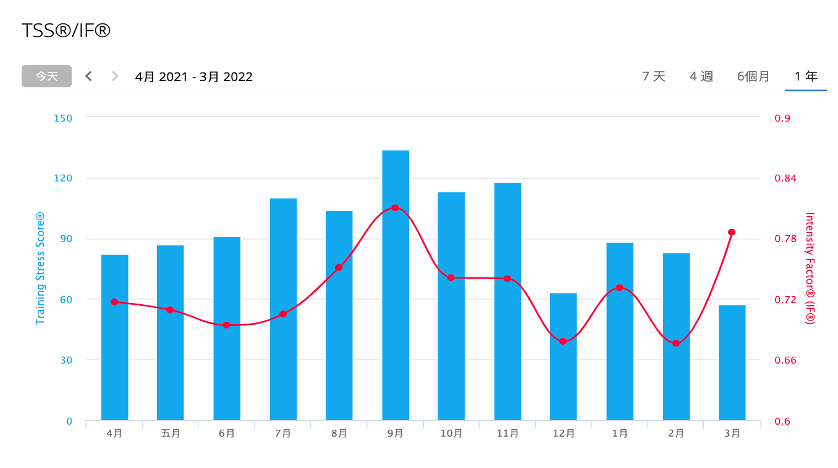

近一年的圖表:
- 去年四月開始到九月,TSS及IF都是呈現提升的趨勢,代表訓練量與強度都是提升的。
- 十月、十一月,比賽接近減少訓練量,圖表顯示沒問題,但訓練強度理應提升,但圖表為何顯示下降後持平。這是因為圖表的數值是平均值,賽前一個多月會有更高的強度訓練,也會有更多的恢復時間,所以平均下來就會呈現這樣的趨勢。接下來接著參照4週與單週的圖表對照就會更清楚。
首先看4週的圖表(下圖一),10/18那週,顯示訓練量還好,強度很低,但真的如此嗎?其實不然。細看下圖二:10/15-21,7天的圖表,即可發現這週裡有很高強度的訓練(週五),也有強度與量兼具的訓練(週三),此外,也有二天的沒有進行單車訓練(週一、四)(僅進行游泳訓練,此圖表僅顯示單車部分)。整週平均之後就會以4週的統計圖表中10/18的樣式呈現。
綜上所述,訓練就是在訓練量、強度、恢復之間的的調控,而TSS®/IF®圖表是很好的且簡易的追蹤管理工具。

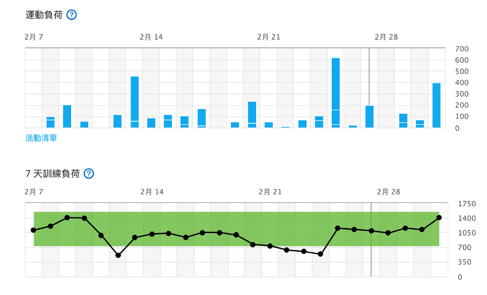

訓練負荷
數據是根據過去 7 天的運動,考量運動持續時間、強度後的測量數值。下方圖表中每一個黑色點代表一天的訓練負荷。最簡單的做法就是讓黑點維持在綠色區域,高出綠色區域代表要減量或降低強度。綠色區域以下,就必須增加訓練量與強度。如此,就可以保持一定的訓練效果。
