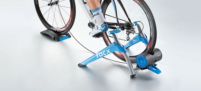

滾筒訓練台顧名思義是一種把整輛車放在一組滾筒上的訓練台,而這組滾筒充當「跑步機」的作用;固定式訓練台很常見,將後輪架在一個支架上,並且針對輪胎給予阻力;近期新興的直驅式訓練台則不需要使用後輪當作驅動阻力的單位,對於外胎的損耗也較低,而是將後輪拆除後直接架在訓練台上,通過鍊條直接驅動訓練台上的飛輪。

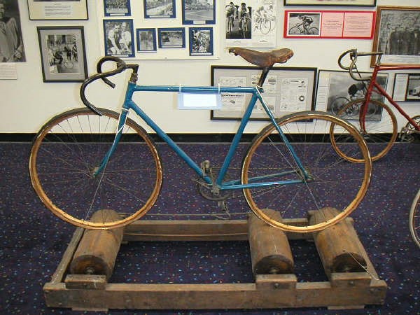

其中,滾筒訓練台可以在任意場地使用不用拆車,因此很受場地賽選手喜愛,也常常作為比賽前熱身的方式。在騎滾筒訓練台時需要保持平衡,很能模擬真實路況,也可以練習補給和抽車等,不過利用滾筒訓練台需要一些練習和適應,一旦失誤很容易摔車,因此對於新手相對比較沒那麼友善。

固定式的訓練台最為常見,最大的優點為價格便宜及選擇多;
