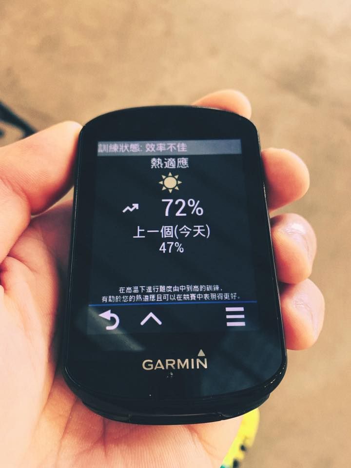

然而即便你知道可以藉由姿勢上的微調,來避免單一、局部肌群的使用造成疲勞,室內騎乘的另一個疲勞因子就是熱,即便是在高溫30度的戶外騎乘,因為騎乘高速下產生的氣流都可以帶走身上的熱,這是室內開冷氣沒有辦法模擬的,而散熱本身正是人體最耗能的工作項目之一,當核心溫度升高,騎乘表現也會受到影響。不過這個難題並非無解,看看專業的室內訓練站,總是會使用循環扇對著騎乘者軀幹、核心及腋下等區塊,目的就是為了帶走人體主要散熱區的熱,有效幫助騎士可以騎得更久!
雖然熱適應似乎是選手必須訓練的技能,但在訓練中仍要注意環境散熱,才有辦法讓訓練品質提升!

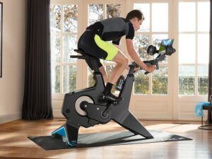

隨著功率的普及,加上不少室內騎乘APP都以功率作為優先依據,智慧型訓練台除了功率之外,更提供了Erg模式。Erg模式下騎乘者無論是在哪個迴轉RPM,智慧型訓練台都會去調整阻力確保騎士維持在目標功率當中,也就是說若今天有一個180Watts 20分鐘的巡航訓練,騎士無論是用了哪個檔位、迴轉速,只要順練騎完都是完成了目標強度。
可以發現在Erg Mode即便踩踏轉速驟降,智慧訓練台仍然可以控制阻力讓功率維持在目標區間
這樣的模式對於入門騎士在不了解配速、強度控制或是課表邏輯下,確實是非常強大的幫助,可以在訓練中不必花費太多心思就完成,不過這樣的騎乘模式下,可能會讓騎士喪失本身對於功率調節的能力,甚至就像我們在先前「單車爬坡訓練只能在爬坡練嗎?」專題中所說的可能反而降低「其他騎乘的能力」,過度依賴Erg模式訓練,可能在訓練台上都能完成課表,但到了戶外卻無法作出對應的強度或巡航穩定度。
