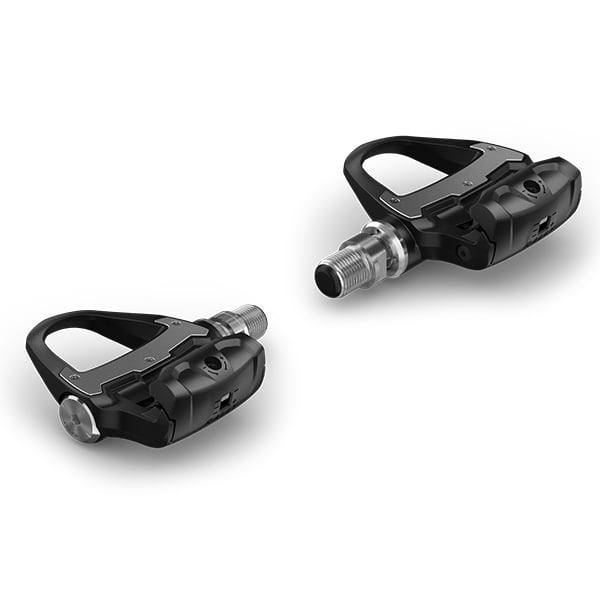

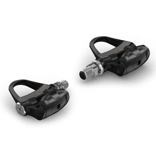

在硬體方面,除了電池室的結構優化,本次Rally更推出了全球首款針對Shimano SPD-SL卡踏系統的功率踏板,也許你會發現到,產品型號上RK及RS的差異,RK指的是For LOOK Keo鞋底板的踏板規格,RS則是For Shimano SPD-SL的卡踏系統,消費者還可以藉由購買替換套件,作系統之間的切換。
rally-rs-vs-rally-rk
RK/RS之間的差異,你有看出來嗎?
