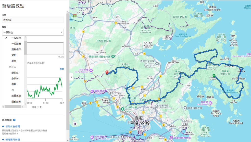

Up-Ahead 路線點功能:預知前方的「虛擬領隊」
雖然現在許多賽道標記明顯,但我們建議:「一定要匯入 GPX!」 掌握自己的位置與賽道方向。
延伸閱讀連結:越野賽必備:將GPX路線檔下載至手錶完整教學
如果你是對圖資熟悉的戶外玩家,還可將 GPX 搭配 Up-Ahead 路線點功能。你可以預先在 Garmin Connect 中標示出:補給點、大轉彎、救護站等等重要資訊。當你接近這些站點時,手錶會自動提醒。
若使用 Forerunner 970 或 570 等具備內建喇叭 / 語音功能的機型,更能直接語音播報、預先提醒,讓你專注腳下。

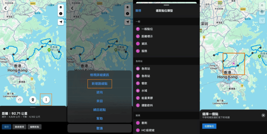

如何為路線新增 UpAhead 路線點?
使用 Garmin Connect 手機版設定
設定步驟:更多 → 訓練與規劃 → 路線 → 我的路線 → 右下方三個點 → 編輯 → 中間上方三個點【新增路線點】
Garmin Connect UpAhead
Garmin Connect 網頁版
設定步驟:訓練與規劃 → 路線 → 我的路線 → 右下方三個點 → 編輯 → 中間上方【新增路線點】
