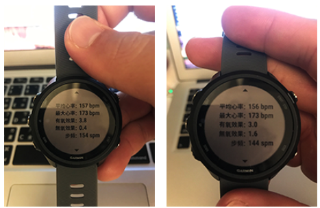

聽起來似乎很玄,於是我利用了Garmin手錶測試了400公尺15趟跑90秒休息30秒,跑休比例是3:1,200公尺12趟跑40秒休息40秒,跑休比例是1:1。
200公尺的每一趟平均觸地時間是144ms,平均步幅1.26公尺
400公尺的每一趟平均觸地時間是154ms,平均步幅1.25公尺
根據速度等於步頻乘步幅,我們可以推算因為200公尺的步頻較快關係,因此我可以維持較好的速度,也同時可以保持良好的步幅距離,讓心跳率可以在比較穩定的區間內,而不容易造成心律的變動。這當然也牽涉到距離與時間的關係,影響到能量系統的變化,但也提供了一個非常好的訊息,就是課表的設定可以讓跑者得知怎麼幫助自己的訓練目標。
因此,當我們要練習神經肌肉徵招與動作優化時,越短的間歇(10-60秒)其實效果是好的!因為可以從數據發現垂直震幅與步幅兩者都是相較於400公尺穩定的,且因為步幅變大往往來自於需要更多肌肉參與其中,才能夠協助跑者完成目標。
然而,就以400公尺距離為目標,可以發現步幅的維持因為速度稍慢,強度控制最好是在90秒中完成400公尺,也就是說間歇課表的長短無形中影響了步態能力的展現。
其實同時也可以發現時間越長時,會讓身體無形的乳酸開始累積,儘管5-15分鐘的課表裡,身體有足夠的能力代謝,而且速度緩慢的話(例如:用六分速跑一公里或者在跑者最大攝氧量的45%-55%時),身體使用較多的第一型有氧耐力肌肉細胞維持跑步速度為主居多,所以乳酸代謝能力得以快速清除,因此,即使設計成3:1的比例完成訓練,也並沒有因此讓身體感受到太多無氧訓練,心跳率相對穩定。
因為在手錶數據上顯示400公尺的有氧訓練效果是3.8,無氧訓練效果是0.4,200公尺有氧訓練效果是3.0,無氧訓練效果是1.6。可見能量系統在間歇安排是跟速度落差有關,跟時間比例沒有直接關係。就以力學效應而言,則可以從中得到一些啟發,越短的間歇,因為神經肌肉參與其中,疲勞的可能性就提高以及心律變化也會隨著感受到的速度快慢也不同,儘管手錶顯示我的200公尺與400公尺間歇的心律都平均在156-157 bpm。
當速度越快時,我的垂直震幅在400公尺的變化平均是6.6公分,接觸地面時間平衡是左邊是47.2%右邊是52.8%,有趣的是200公尺的變化平均是5.2公分,接觸地面時間平衡是左邊53.1%右邊是46.9%。這樣的解讀會是當我的能量系統在90秒完成400公尺時(平均每200公尺45秒),休息時間控制在30秒,中樞神經的疲勞加劇,使得垂直震幅明顯比200公尺的高出1.4公分。
200公尺儘管是已稍快的40秒完成,垂直震幅則相對身體重心跳動幅度沒這麼大,接觸地面時間平衡的改變推測來自於400公尺因為多了一個彎道,於是身體必須在這樣的間歇設計多花一點時間在左腳支撐。
因此,使得手錶數據在左邊的數據較低且與右邊的落差是5.6%,200公尺彼此間的落差則是6.2%,左邊的數據較高,右腳移動速度加快估計是為了增加彎道的移動速度而造成。
