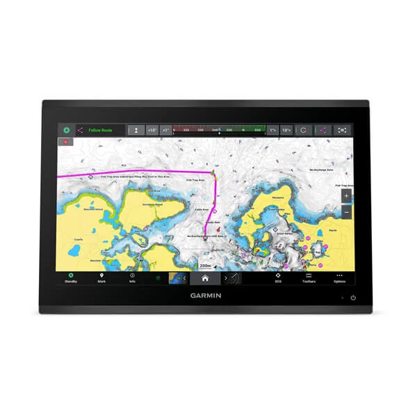

1. 解析度
解析度是一個重要因素。更高解析度的設備能提供更好的畫質,這當然是使用 LiveScope 技術的核心目的。聲紋回傳的畫面越清晰,您的成功機率就越高。若要追求最高解析度,可考慮 GPSMAP® 9000 系列,其 3840 x 2160 像素的 4K 解析度堪稱頂級。需要更小巧、可懸掛安裝的版本?不妨看看 GPSMAP® x3 系列(1920 x 1080 像素)。

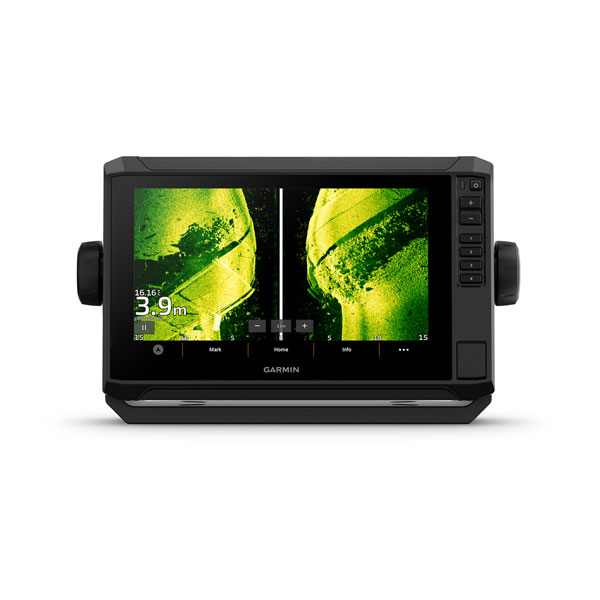

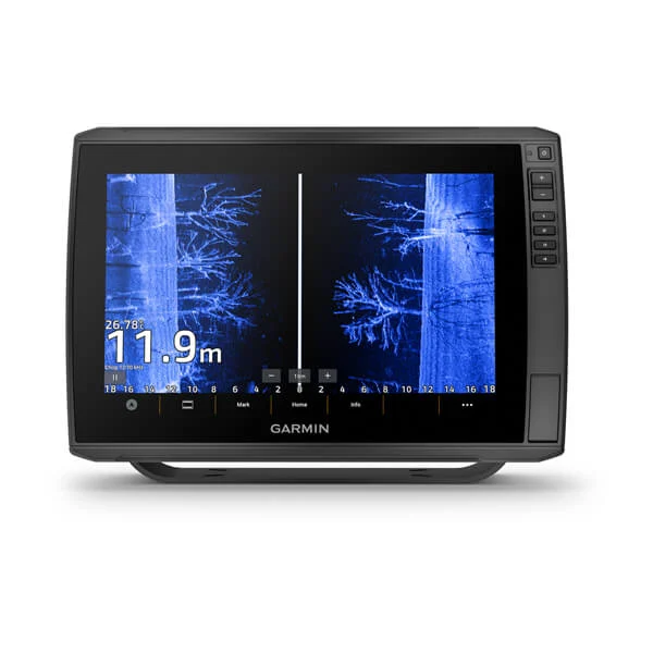

ECHOMAP™ Ultra 2 系列的 1280 x 800 像素也是一個與 LiveScope 兼容的選擇,而對於希望以較低價格獲得依然出色的解析度的用戶,ECHOMAP™ UHD2 9” 的 1024 x 600 像素也是一個不錯的選項。
2. 螢幕尺寸
高解析度當然需要足夠大的螢幕來呈現。螢幕尺寸既是個人偏好問題,也與您的預算和船隻大小等實際因素有關。一般來說,螢幕越大,越能以最大清晰度和細節呈現 LiveScope 聲紋回傳的水下畫面。Garmin 航圖機的螢幕尺寸從 6 吋(ECHOMAP™ UHD2 6”)到 27 吋(GPSMAP® 9227)不等,總有一款適合您的螢幕尺寸。
