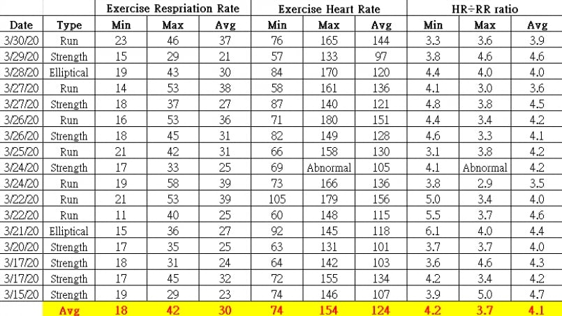

次の表は、最近行った3つのエクササイズの種類です:筋力トレーニング、ランニング、エリプティカル・トレーナー。運動中の最小、最大および平均心拍数と呼吸数を記録し、心拍数÷呼吸数で割合を算出しました。
17年のデータの平均をとると、平均、最小、最大にかかわらず、心拍数÷呼吸数の割合はおよそ4でした。
この奇妙な数字は、インターネットで入手できる情報に非常に近いものです。平均的な成人の呼吸数と心拍数の比率は約1:4で、これは1回の呼吸で心臓が4回拍動することを意味します。
興味深いのは、この資料に記載されている呼吸数と心拍数の比率は、「安静時」に見られた比率ですが、運動時に測定された比率が、実際に安静時の比率と一致しているとは思っていませんでした。
注意:HRM-Triハートレートセンサー+FR 945を使用して、上記の情報の検査を行いました。

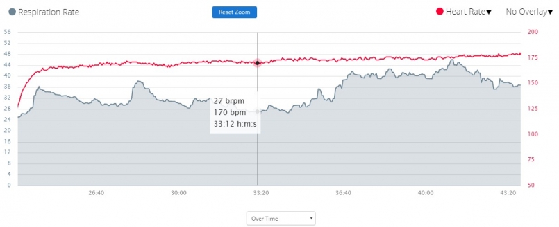

全体の平均からすると、データは呼吸数の法則 (心拍数=1:4) と非常によく一致していますが、実際のランニングの変化を分析する場合でも、同じ結果が得られるのでしょうか?
以下のグラフは、私の3月26日のランニング (テンポラン) 時の呼吸数と心拍数の関係のデータです:
このグラフから、20分30秒時の運動時の平均心拍数が171 bpm (ペース:1km: 3分53秒) 程度であり、平均呼吸数が36 brpmであることから、心拍数÷呼吸数=4.75となり、この走行時の平均値(4.2)よりも高いことが分かります。これは主に、より速いペースでの心拍数は比較的高くなりますが、呼吸数はそれほど増加しないためです。
呼吸数:心拍数=1:4が全体の平均的な比率となりましたが、極端な状況においてはその比率にならない可能性があります。
例えば、私が観察したところ、最大呼吸数は約58~59回、最大心拍数は188回に達していて、換算すると比率は約3.2でした。就寝時の最低心拍数は40回、最低呼吸数は6回であったので、換算すると比率はおよそ6.67でした。つまり、全体の比率は4前後ではありますが、最低の3.2から最高の6.67まではまだ発生する可能性があります。

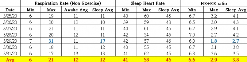

この実験では、3月25日から3月31日までの7日間のデータを収集しました。
「最小」 と 「最大」 (それぞれ6.6と2.9) の両方から計算した比率と、値 [4] の間には、かなり大きな差があることがわかります。主な理由として、これら両方がピーク値であるためと推測しました。それらは睡眠中に起こる極端な外れ値なので、計算された比率の偏差が大きくなります。
しかし、睡眠データ全体の平均呼吸数と心拍数をとると、計算された3.8という比率は [4] の値とかなり一致します。

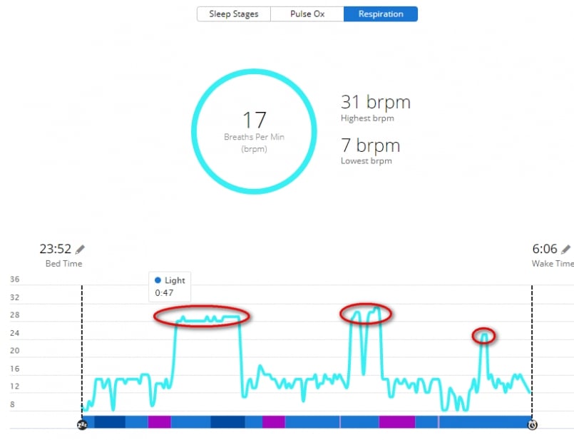

表中の3月29日の最大呼吸数及び睡眠時の平均呼吸数のデータは、主にその日のデータに異常があるため青色で示しています。睡眠中に手が身体によって圧迫されたために、データの読み込みに影響が出たのではないかと推測されます。下のグラフから、その日の睡眠中の呼吸数の値が異常であったことがわかります:

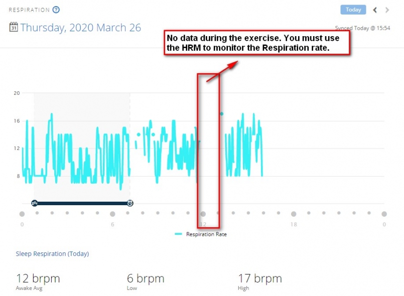

しかしGarmin Connectでは、1日の呼吸数の傾向グラフを見ることができますが、下の図で確認できるように「安静時」の場合のみです。
24時間の呼吸数機能で各ポイントの呼吸数を確認でき、覚醒時の平均、最小および最大呼吸数の3つの値が表示されます。睡眠時の平均呼吸数を表示する必要がある場合は、睡眠分析グラフから入力して表示する必要があります。
時計はHRVで分析するため、呼吸数は12時から1時 (ランニングを実施) の間は記録されなかったことがわかります。興奮しすぎると、Garmin Elevateは検知することができません。運動時に呼吸数を確認する必要がある場合は、ハートレートセンサー*と互換性のあるデバイス*を装着して記録し、そのエクササイズモードを選択して確認する必要があります。

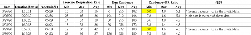

パート2:ランニング時の歩調と呼吸数 (運動時のみ)

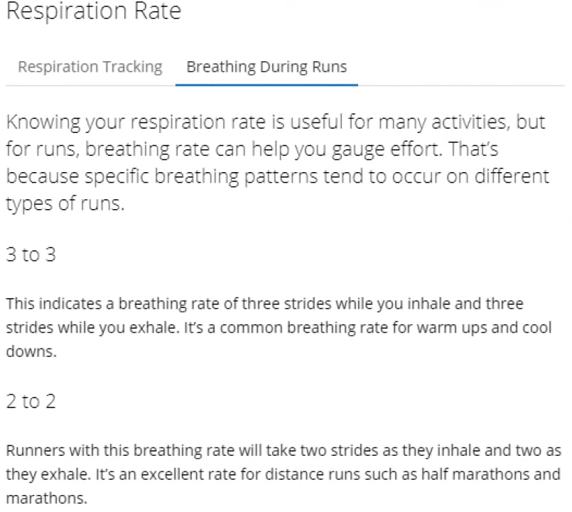

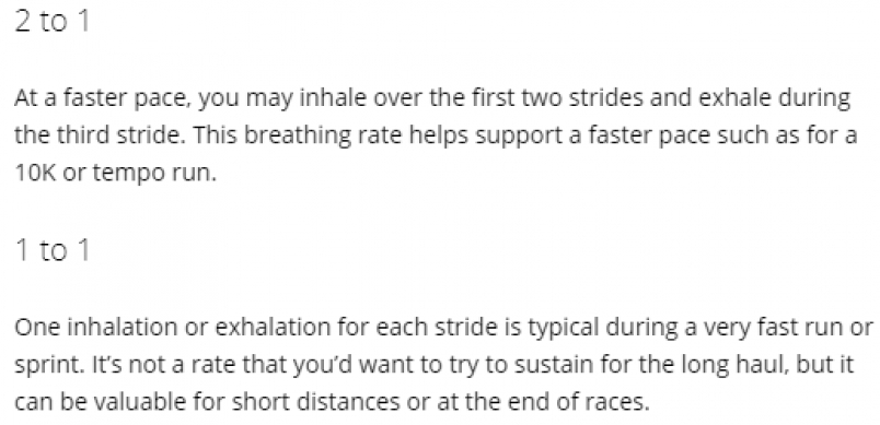

Garmin Connect (GC) には、ランニング時の呼吸方法の説明が表示されます。一般的に2歩を踏み出しながら息を吸い込み、2歩を踏み出しながら息を吐き出すなど、異なるスピード要件に応じて異なる歩幅と呼吸法が採用されています。もちろん、実際のランニングでは、呼吸をスムーズに自然に行います。意図的に2回吸って2回吐き出す呼吸法や3回吸って3回吐き出す呼吸法を行う必要はありませんが、Garminの装置では呼吸数を検出できるようになったので、ランニング中に自分の呼吸パターンを分析して理解することも非常に興味深いことです。
以下は、最近実行したデータの分析についてです。
ペース速度が歩幅や呼吸に影響を及ぼすことを考慮し、 「ペース」 欄を参考指標の一つとして挙げました。
ペースが速いか遅いかは問題ではなく、4.3~5.4ステップごとに1回の呼吸サイクルが完了していることが「平均的である」ため、差は大きくありません。GCによって提供される説明と比較すると、これは3から3のモードと2から2のモードの間、すなわち、1回の呼吸のサイクルは4から6ステップ毎に完了していることになります。
注意:表中の最小値と最大値は参考値です。結果として、この2つの値をピーク値とします。
