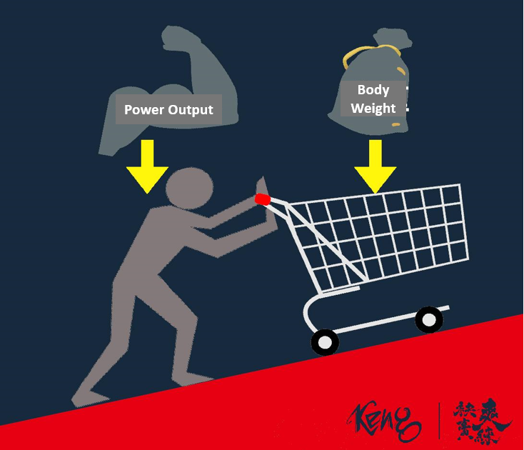

サイクリスト仲間では、「とてもやせているから、クライマーに違いない。」という言葉をよく耳にします。では、痩せている人は、坂道に向いているのでしょうか?上り坂を走るのは、斜面でショッピングカートを押しているようなものです。速く押すことができるかどうかの決定的な要因は、かごの中に物 (体重)が入っていないかどうか、そして押す人の力(出力)が強いかどうかにあります。
しかし、筋肉量も気にかかります。体重が軽くなればなるほど、筋肉量も減るので、長距離の上り坂では体重と筋肉両方のバランスを取る必要があります。つまり、もともと優れたクライミング能力を持っていた選手やサイクリストの多く練習しても、体重が減ってしまうことでクライミングが上達しないことに気づかされます。
