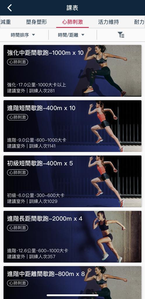

在Garmin Sports訓練課表中,如果你控制不住自己的訓練強度,手錶會提醒你進入適合自己的訓練區間。Garmin Sports內有豐富的訓練課表,大家可以找到適合自己的訓練並實踐它們吧!
garmin-sports
