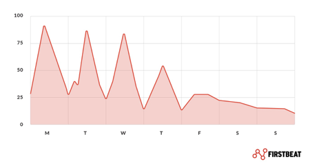

Ketika tubuh dalam kondisi seimbang, Body Battery™ akan menunjukkan pola pengisian dan pengurasan energi yang teratur sepanjang hari. Namun, jika keseimbangan ini terganggu, Anda mungkin mengalami penurunan energi lebih cepat di siang hari atau pemulihan yang lebih lambat saat tidur. Salah satu penyebab utama gangguan ini bisa jadi adalah penyakit.
Gambar 1: Body Battery™ Berjuang untuk Mengisi Ulang Seiring Waktu
