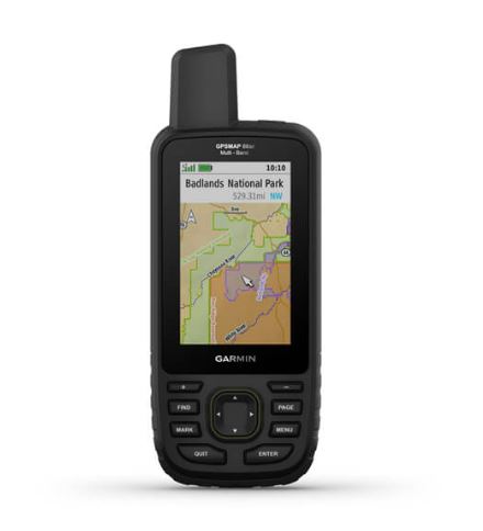

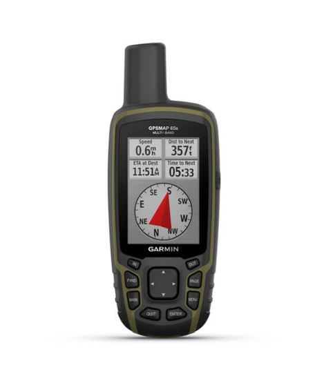

Garmin bietet derzeit drei Handgeräte mit Multiband-Frequenzen an: GPSMAP® 65, GPSMAP® 65s und GPSMAP® 66sr. Wenn du alle Garmin-Handgerätserien sehen möchtest, besuche Garmin.com/handhelds.
