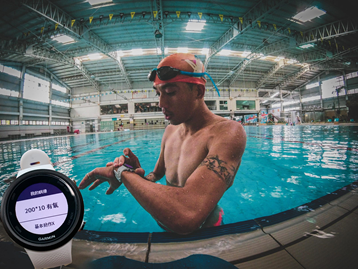

非常特別的是在游泳訓練時,多數以「單組完成總時間」作為標示,例如「IM 100 *10 @ 1’45””」代表了十趟100公尺混合式,每趟包含休息要在1分45秒內完成,也就是若你完成第一趟是1分38秒,還有7秒的休息時間可以緩和,1分45秒一到就要進行下一趟。
(利用Garmin室內游泳模式,更快掌握單組時間及休息時間的關係。)
以這樣的方式去標示訓練/休息時間,主要是因為游泳不像單車、跑步,進行過程中還可以一邊確認時間,由於過程沒辦法確認每個50、100公尺的分段時間,因此以這樣的方式去呈現。
