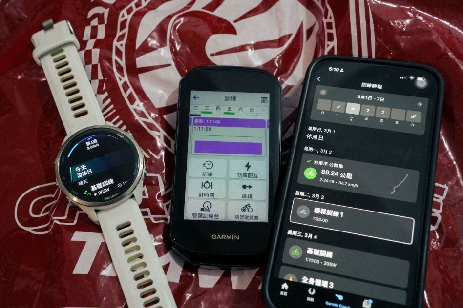

▲ 一個帳號即可同步所有數據、課表到所有裝置。
隨著 Forerunner 970、570 的推出,Garmin Coach 正式納入 Triathlon( 鐵人三項 )的完整計畫,這意味著你不再需要像拼圖一樣,手動湊合單項課表。
更棒的是一旦你在 Garmin Connect 設定好計畫,這些課表內容不只會同步到你的Garmin智慧手錶,更會自動地同步到你的 「Edge 車錶」 與「 Tacx 訓練台應用程式」 上,從泳池到訓練台,再到戶外跑道,讓你在軟硬體之間獲得流暢整合體驗。

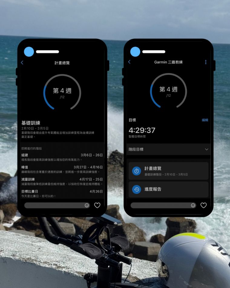

先說明筆者自己的目標其實是 3 月底的「 普悠瑪 226 」但正如前文所述,目前的 Garmin Coach 尚未支援全程超鐵(Full Distance)的訓練計畫,面對這個限制,在功能實測分享時,我選擇了一條靈活的路徑,利用 「 達成里程碑 」開始,然後再依照自己的經驗及概念進行調整,實際上是怎麼執行的,僅簡單說明概念,這篇文主要是分享功能面
Q:可以用 113 的距離目標,作為 226 的訓練依據嗎?
可以,但前提是你本身就需要對訓練有一定概念,你不能只當一個被動的執行者,需要理解 Garmin Coach 的週期邏輯,並在課表上自主做調整
Garmin Coach 「 兩個關鍵 」幫助

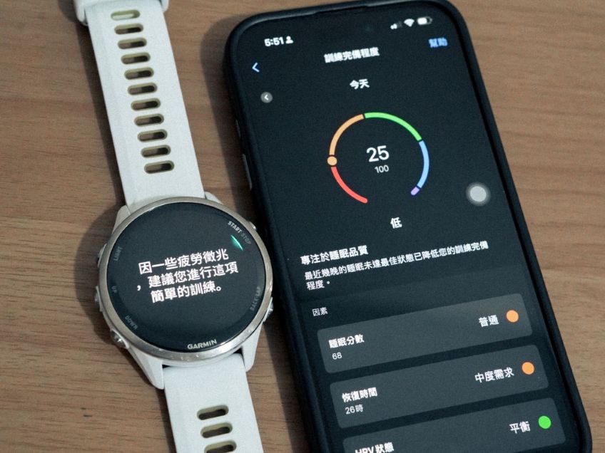

幫助一:當生活與訓練衝突時 ( HRV / 睡眠介入判斷 )
▲ Garmin Coach 自動將當日或是接下來的「 長距離騎乘 」修改為「 短時間恢復騎 」或「 休息 」

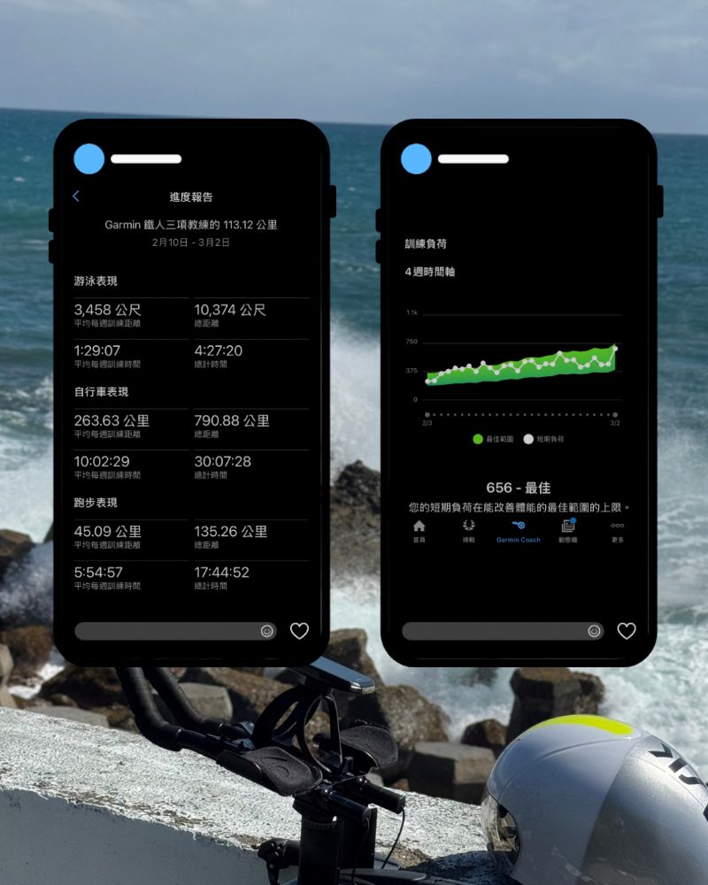

幫助二:訓練概況報告

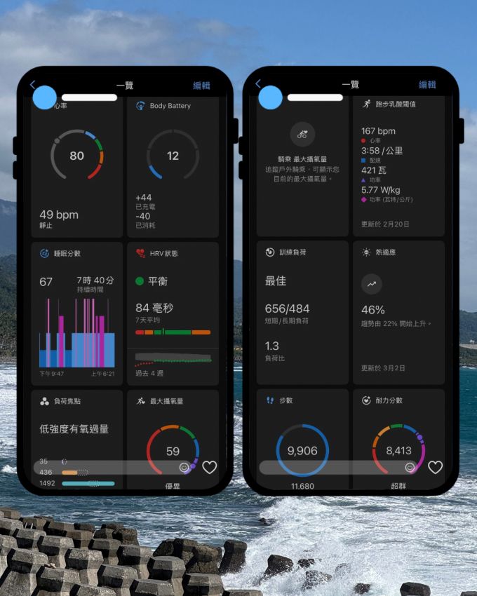

▲ 隨時從 Garmin Connect app,查看目前計畫內累積的訓練數據,以及訓練負荷狀況
心態與哲學:數據與體感校正,讓課表更加「 個人化 」
給初新者:先信任,再微調
在訓練計劃設定好後先「 信任 」Garmin Coach,依照課表建議,做 1-2 個週期,不要躁進,享受低強度的打底期,並在過程中與數據報告互動,檢視自己的體能改變,比如顯示 HRV睡眠分數,是否有與體感吻合,訓練完備程度與實際執行狀況,是否如實反應。
