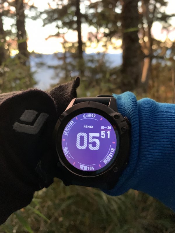

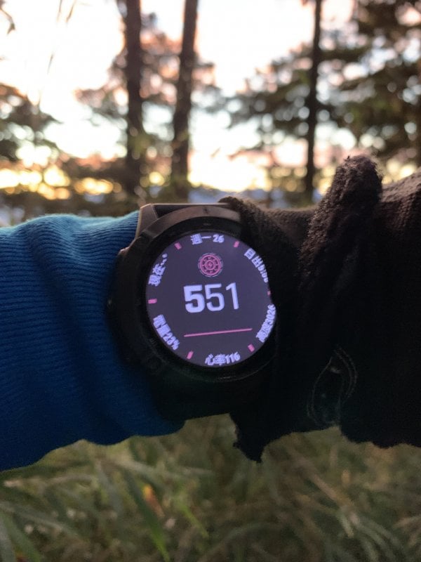

今天天氣較好,而且也沒有2隻錶互相擠壓的影響,FENIX6 SOLAR 的剩餘電量明顯壓倒FENIX6,從原本落後的2%剩餘電量,反超前為多了9%,一來一回差了12%(加上起登前的誤差1%)。我也明顯感覺到,有陽光且在沒有環境遮蔽物的狀態下,太陽能的充電作用提升了手錶的電量續航力,尤其是太陽光的「照度」越強越有感,今天行程中二隻手錶在有無太陽能這項功能,在此時明顯看出了差異。
▲左為FENIX6,右為FENIX6 SOLAR
今天的行程是輕裝小劍山來回,一樣是天未亮04:00就準備出發了,一樣開啟登山導航模式,不過今天的地形幾乎九成都在樹林、箭竹林裡面。
在早上10:56分紀錄到以上數字,從清晨天未亮就出發到現在約七小時,多數都走在樹林中,明顯感覺到兩隻錶的電力耗損沒有明顯拉開,可見有無陽光照射,對FENIX6 SOLAR影響很大。
▲左為FENIX6剩1%,右為FENIX6 SOLAR剩10%
11:00剛好抵達小劍山,FENIX6 SOLAR剩餘9%電力,而FENIX6已經無法顯示錶面資訊,即將進入斷電狀態。
在FENIX6完全沒電之後,FENIX6 SOLAR又持續撐到13:12剩餘1% ,13:17斷電歸0。也就是說FENIX6 SOLAR在此趟測試中,還是硬比FENIX6多撐了2小時17分鐘才完全斷電。
