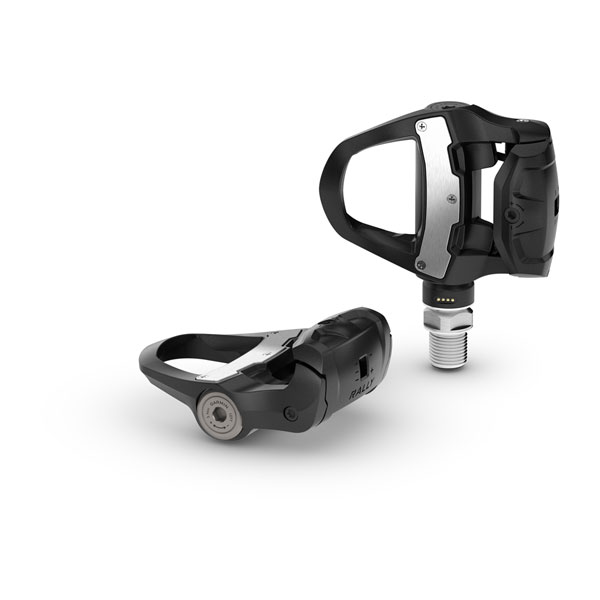

踏板式功率計的選購推薦:Garmin Rally 110 / 210
市面上踏板式功率計的代表性選擇之一是 Garmin Rally 系列,分為 Rally 110(單感應)與 Rally 210(雙感應),精準度達 ±1%。
跨踏板系統相容性
支援 SHIMANO SPD、SHIMANO SPD-SL 及 LOOK KEO 卡踏系統,公路與越野踏板本體可互換,不會因為換車、換踏板系統就需要重買整組功率計。
Rally 210 提供的進階騎乘動態數據
- 坐騎 / 站騎姿勢:透過施力比較,標記騎乘中的姿勢轉換時間,分析爬坡、衝刺情境下的功率輸出差異
- 功率分佈(PP):全方位說明踩踏過程中的功率來源
- 踩踏施力偏移(PCO):辨識力道分佈於踏板平台的位置,協助調整卡踏設定
- 右 / 左腳平衡:即時顯示雙腳功率差異,越接近對稱代表踩踏效率越高

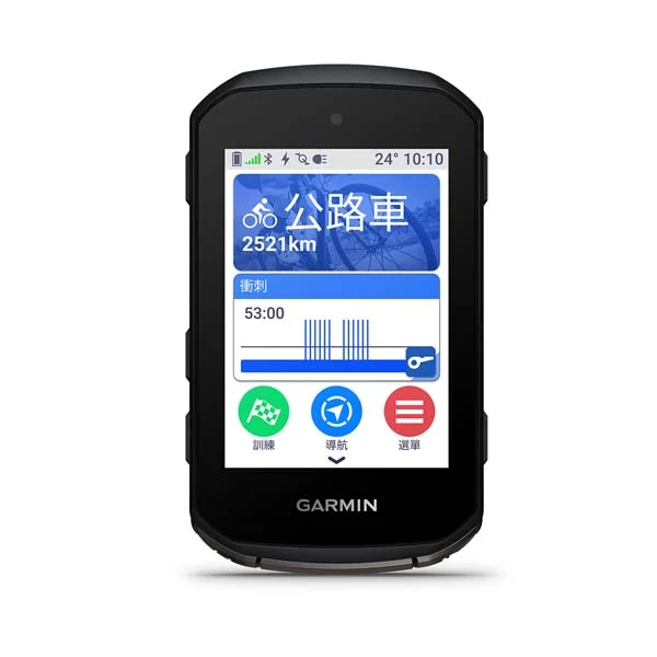

搭配 Garmin Edge 自行車錶串聯完整騎乘數據
可在騎乘中即時監測功率、踏頻與進階騎乘動態;搭配功率配瓦功能可預先規劃路線功率策略,設定完成後即時獲得功率目標引導,確保配速精準。騎乘結束後,透過 Garmin Connect App 應用程式進行深度分析,並支援串接第三方訓練應用程式。
