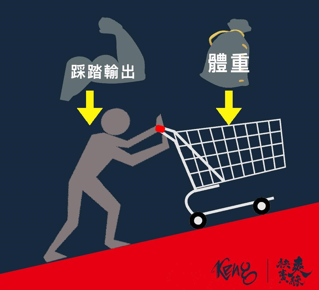

騎車的夥伴一定常常聽到「你看他這麼瘦,一定是登山型」,瘦就一定適合爬坡嗎?爬坡就像在坡道上推著賣場推車,能不能推快的決定性因素,籃子裡東西要很少(體重),推的人也要夠強壯(踩踏輸出)。
不過肌肉量是很現實的,當你的體重越輕,肌肉量勢必跟著下降,爬長坡就是需要在兩者之間取其平衡。因此我們可以發現到許多本來有不錯爬坡能力的選手或是車友,可能練到走火入魔,體重雖然不斷下降,卻反而沒有進展。
