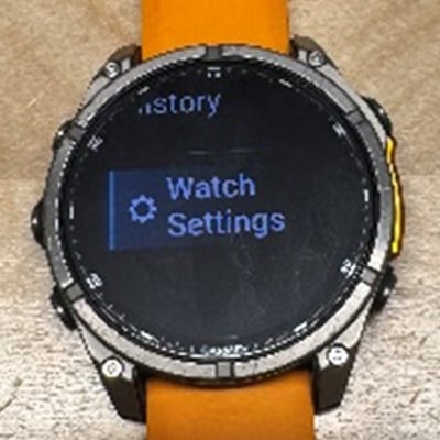

Det första du ska göra är att gå in i INSTÄLLNINGAR på din klocka.
För att komma in i menyn håller du inne den mellersta knappen på vänster sida. Rulla sedan ner till Klockinställningar och tryck på Start/Stop-knappen (översta knappen på höger sida). Rulla vidare till Aktiviteter och tryck på Start/Stop-knappen igen.

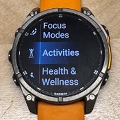

Steg 1, bild 1: Det första du ska göra är att gå in i INSTÄLLNINGAR på din klocka.
Steg 1, bild 2: Rulla sedan ner till Klockinställningar och tryck på Start/Stop-knappen (översta knappen på höger sida). Rulla vidare till Aktiviteter och tryck på Start/Stop-knappen igen.

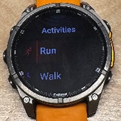

Öppna Aktiviteter. Då visas en lista över alla aktivitetsprofiler på din klocka, till exempel löpning, simning, gång och så vidare.
Steg 2: Öppna Aktiviteter. Då visas en lista över alla aktivitetsprofiler på din klocka, till exempel löpning, simning, gång och så vidare.

Välj den aktivitet där du vill lägga till löpning/gång-funktionen. I mitt fall valde jag Löpning, men samma princip gäller även för exempelvis Traillöpning – och kom ihåg att trycka på Start/Stop-knappen för att komma in i aktivitetsprofilen.

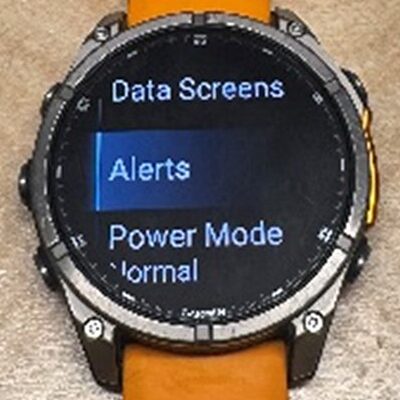

När du har valt aktivitetsprofilen för löpning, bläddra tills du hittar Varningar. Här ställer du in de varningar som används när du tränar med aktivitetsprofilen för löpning.
Tips: Du kan följa samma steg för andra aktiviteter som traillöpning eller gång om du vill.
Steg 4: När du har valt aktivitetsprofilen för löpning, bläddra tills du hittar Varningar. Här ställer du in de varningar som används när du tränar med aktivitetsprofilen för löpning.

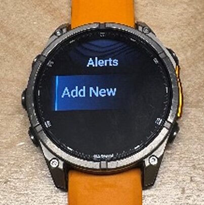

Välj Lägg till ny genom att klicka på Start/Stop-knappen.
Steg 5: Välj Lägg till ny genom att klicka på Start/Stop-knappen.

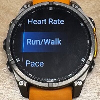

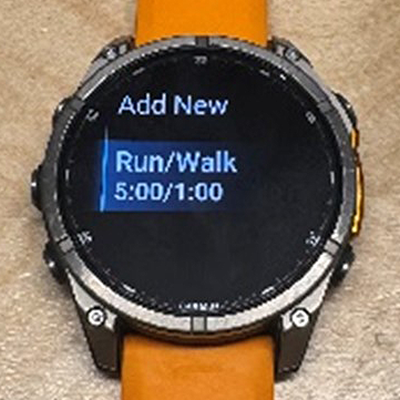

Bläddra ner tills du hittar Löpning/gång.
Steg 6: Bläddra ner tills du hittar Löpning/gång.

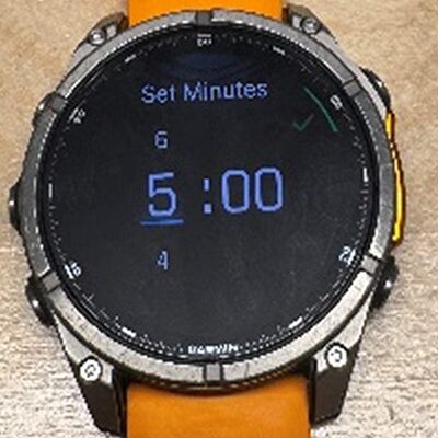

Ange din löptid och din gångtid. När du har lagt in tiderna visas din löpning/gång-fördelning direkt på skärmen.
Steg 7, bild 1: Ange din löptid och din gångtid.
Steg 7, bild 2: När du har lagt in tiderna visas din löpning/gång-fördelning direkt på skärmen.
