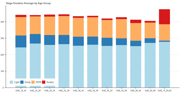

Det är viktigt att notera att den algoritm som beskrivs här implementerades i produktion på många av Garmins wearables, inklusive vívosmart 3. Under betatestningen av produktionsversionen av sömnfasklassificeringen analyserades ytterligare 3 200 nätter för att säkerställa överensstämmelse med studien på de 55 deltagarna. För dessa 3 200 nätter fanns ingen referensenhet; i stället användes endast produktionslösningen med aktigrafi och optisk pulsmätning. I denna större grupp bedömdes algoritmens prestanda genom att studera fördelningen av sömnfaser i relation till ålder. Andelen REM-sömn var relativt konstant oavsett ålder, medan både djupsömnen och den totala sömntiden minskade tydligt med stigande ålder, precis som väntat¹¹.
Figur 1. Sömntid – genomsnitt per åldersgrupp i produktionssystemet

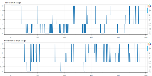

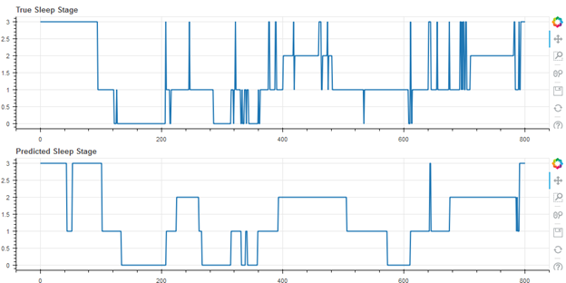

Avslutningsvis presenteras några representativa resultat från de 55 deltagarna. I figurerna nedan motsvarar vakenhet fas 3, REM-sömn fas 2, lätt sömn (N1 och N2) fas 1 och djupsömn fas 0. Figur 2 visar medianresultatet (det 27:e av 55 datamängder, rangordnade efter noggrannhet) med en träffsäkerhet på 71,5 %.

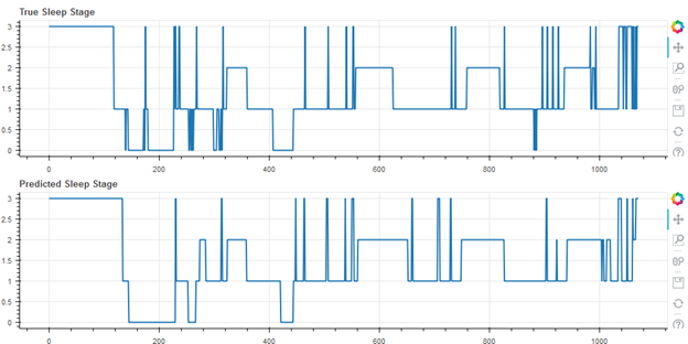

Figur 3 visar det bästa resultatet i gruppen (första av 55), med en träffsäkerhet på 80,1 %.
Figur 3. Bästa resultatet, träffsäkerhet 80,1 %, Cohen’s kappa 0,70
