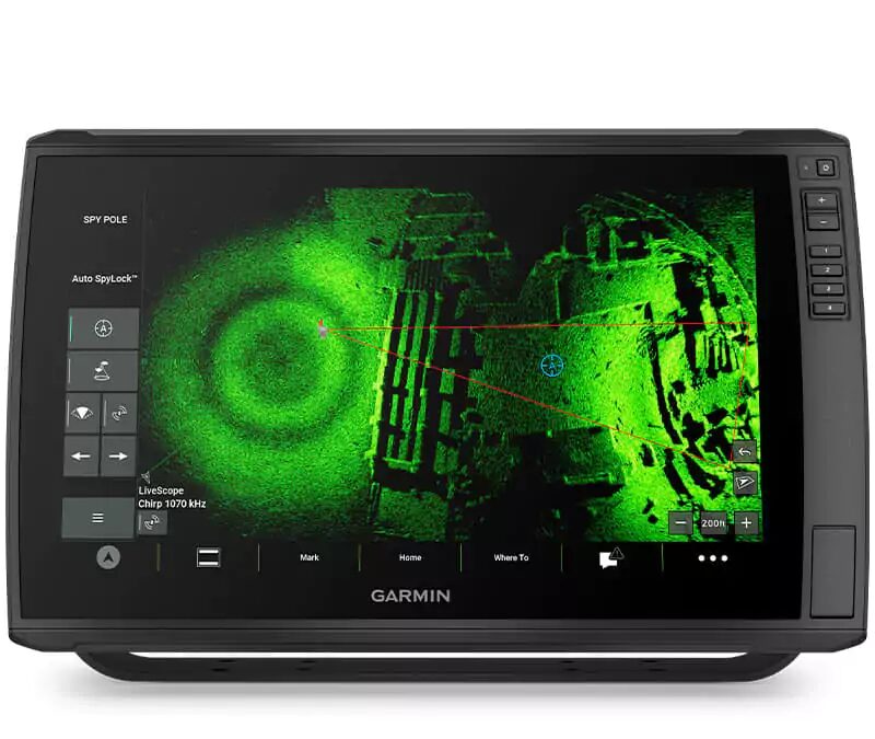

1: SpyLock™: Automatisk målsporing
Når du beveger deg og finner et interessant mål, kreves det vanligvis at du vrir svingeren kontinuerlig for å følge det. Ved å låse LiveScope-strålen til for eksempel en trestokk på bunnen, sørger SpyLock™-teknologien for at svingeren forblir rettet mot målet, uavhengig av hvordan båten beveger seg eller roterer. Den motoriserte braketten korrigerer retningen i sanntid, slik at målet holder seg på skjermen uten at du trenger å røre 360-rotatoren.

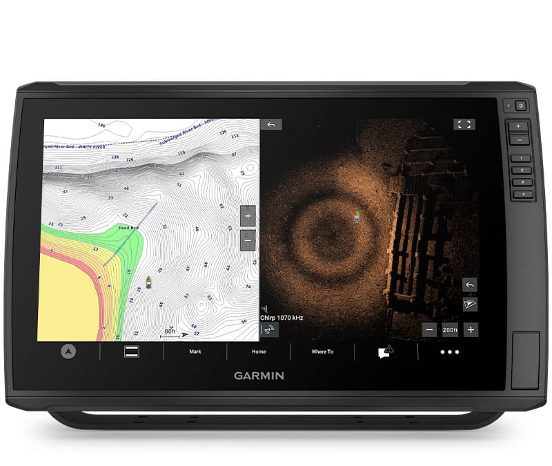

3: OneVü™: GPS-basert ekkobilde
Et tradisjonelt 360-ekkolodd kan ofte være forvirrende hvis båten beveger seg under skanningen, da målene tegnes på feil steder. Den nye GT360UHD-svingeren benytter True Motion-teknologi som synkroniserer ekkoloddbildet med GPS-data. Dette betyr at bunnstrukturer, som en stein eller et vrak, forblir nøyaktig på samme sted på skjermen i forhold til bunnen, selv om båten passerer det. Det er spesielt interessant hvordan lagdataene fra svingerne fungerer; du kan velge å se retningen på LiveScope-strålen direkte oppå dette faste ekkobildet, noe som gjør ekkoloddingen ekstremt presis.

Med SpyLock-låsing kan du låse strålen til et observert punkt med ett enkelt trykk. Spy™ Pole-stangbraketten vrir svingeren automatisk i motsatt retning når båten beveger seg, slik at sanntidsvisningen holder seg på målet uten manuell justering. Ved fiske på grunt vann eller i skråninger kan det være vanskelig å vite nøyaktig kasteretning mot en stein eller en senket stokk hvis båten driver eller snurrer i vinden. Med den nye retningslåsingen for svingeren løses dette problemet.

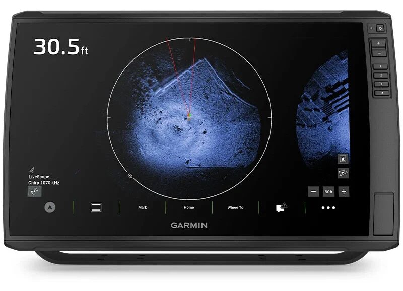

Tidligere måtte man manuelt sikte på en fast punkt med sanntidsekkoloddets stråle mens båten beveget seg. Nå holder den nye 360-graders OneVü™-visningen seg på plass i forhold til bunnen takket være True Motion-teknologi. Du ser LiveScope-strålens indikator på skjermen og kan rette kastet nøyaktig mot riktig punkt i strukturen. Systemet oppdaterer 360-bildet automatisk når du har beveget deg 70 % utenfor det tidligere skannede området, noe som sikrer ferske data uten manuell justering.

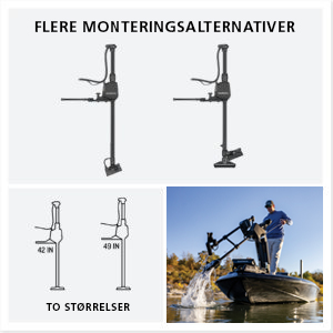

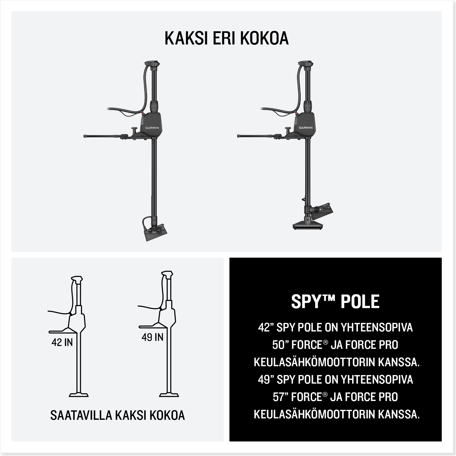

- Ryddig installasjon: Alle svingerkabler går beskyttet inne i stammen på Spy™ Pole, noe som fjerner kabelkaos og risiko for skade.
- Hurtigmontering: Braketten kan tas av på sekunder med et hurtigutløsningssystem. Den passer direkte på Force®- og Force® Pro-motorer eller på en separat rekkeholder (ekstratilbehør).
- Robust: Et integrert støtteben (kickstand) stabiliserer braketten under transport og ved høy fart.
