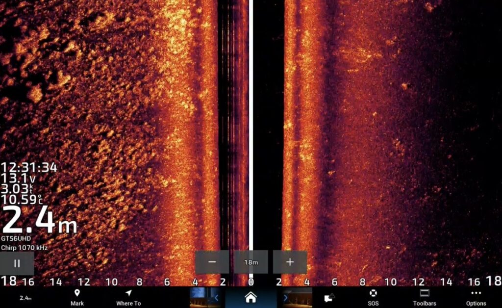

Kontrast og gain
Kontrast å gain er viktige for å hente ut mest mulig informasjon av bildet, når innstillingene over er gjort.
Et godt startpunkt:
Hvis bunnen blir veldig lys og du mister detaljer, har du sannsynligvis for høy gain eller kontrast. Hvis bildet ser flatt og svakt ut, øker du gain litt. Juster en ting om gangen. Kjør over samme område flere ganger, og se hva endringen faktisk gjør. Det er en fin måte å lære seg hva de ulike innstillingene gjør med bildet!
GT56UHD støtter flere frekvenser: 455, 800 og 1070 kHz.
Slik bør det se ut når innstillingene er gjort riktig. Strekene til venstre for båten skyldes en skadet giver.

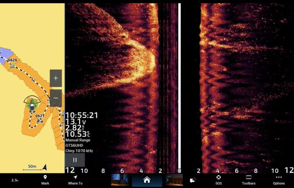

Fargepalett
Fargepaletten påvirker hvor lett det er å tolke SideVü-bildet. Det finnes ikke en fasit, men noen paletter fungerer bedre i sterkt sollys, mens andre er bedre i skumring eller overskyet vær.
Mange foretrekker brun/gul eller ravfargede paletter til SideVü fordi skygger og harde objekter blir tydelige. I sterkt sollys kan en palett med høy kontrast være lettere å lese. Letter du spesifikt etter større fisk, velger du en palett der skygger vises tydelig. I SideVü er skyggen ofte like viktig som selve objektet. En stor stein avslører seg ofte ved at den kaster en mørk skygge bak seg.
På bildet ser man tydelig to gjedder som står på høyre side av båten (med skygge), og to fisk som svømmer forbi på venstre side av båten.

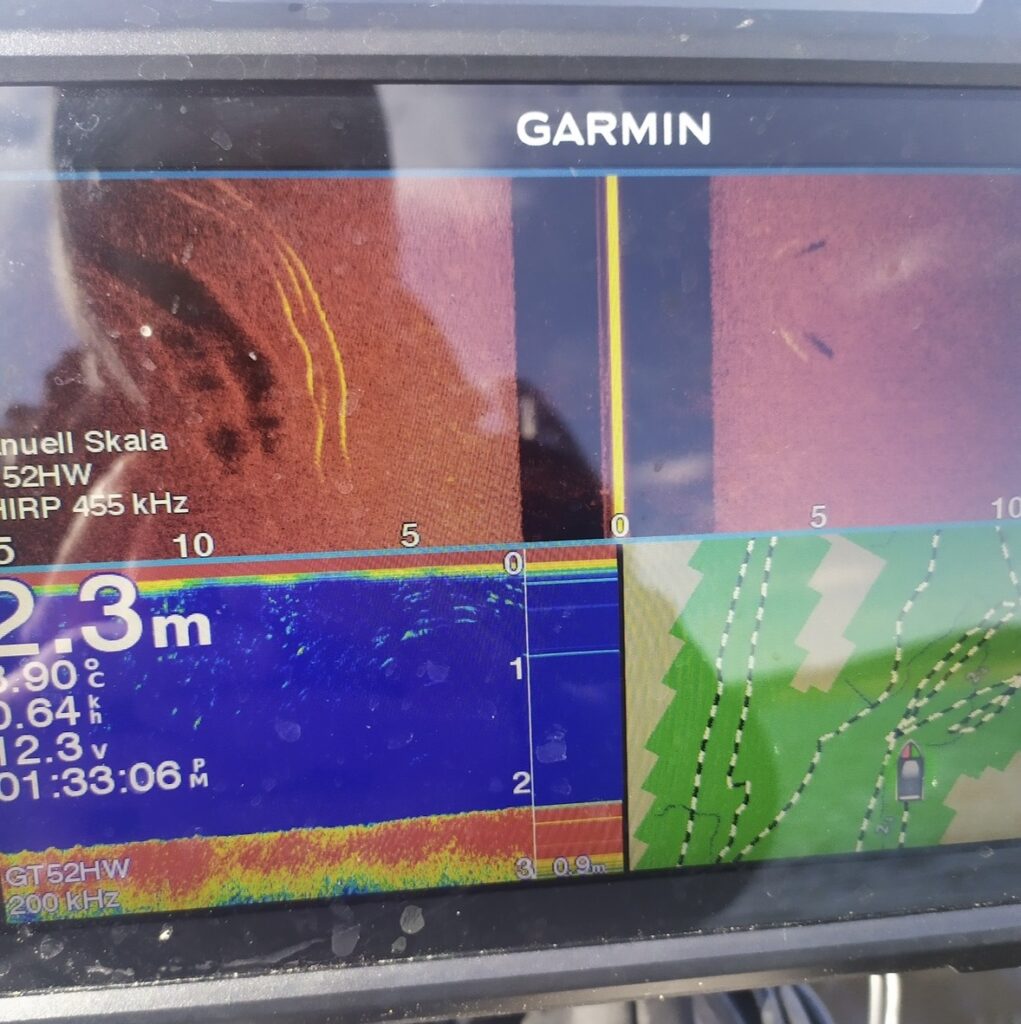

Bruk markeringer i kartet aktivt
Når du ser interessant struktur på SideVü, er det lurt å markere punktet med en gang.
På mange Garmin-enheter kan du flytte markøren over SideVü-bildet og sette et veipunkt direkte på det du ønsker å markere (struktur, fisk mm). Det er svært nyttig når du ser strukturer, fiskestimer eller større fisk ved siden av båte
Her brukes kart og SideVü sammen. Ut til venstre ser man et parti med hardere bunn og stein (lysere bilde). Rundt er det gjørme og mudder, som gir et mørkere bilde. Strekene til venstre for båten skyldes en skadet giver.
