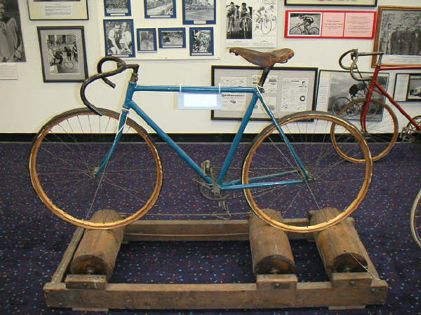

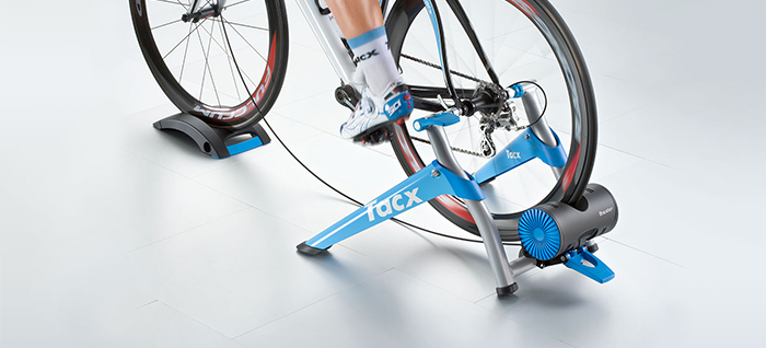

その名の通り、ローラートレーナーとは、自転車をローラー台の上に乗せたトレーナーのことで、このローラーが 「トレッドミル」 として機能します。フリクショントレーナーは後輪を台の上に置き、タイヤに抵抗を与えるます。ダイレクトドライブ式トレーナーは駆動抵抗のユニットで、後輪を使用する必要がありません。また、アウターチューブの摩耗が少なく、後輪を外してフレームを直結してチェーンで駆動します。
その中でもローラートレーナーは、自転車を分解しなくてもどこでも使えるので、サイクリストの間ではとても人気があり、レース前のウォーミングアップの手段としてよく使われています。ローラートレーナーに乗るときはバランスを保つ必要があります。実際の道路状況をうまくシミュレートでき、また、フィードバックやサドルから降りる練習もできます。しかし、ローラートレーナーを使用するには、ある程度の練習と適応力が必要です。失敗すると転びやすいので、初心者には使いにくいです。

最も一般的なのがフリクショントレーナーで、メリットは安いことと選択肢が多いことです。
