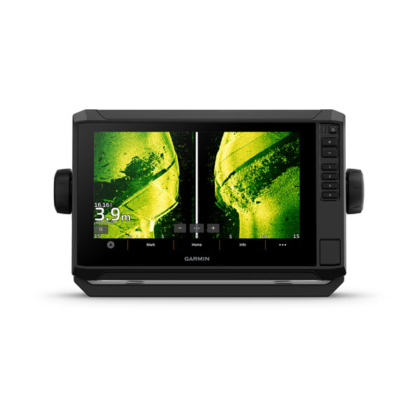

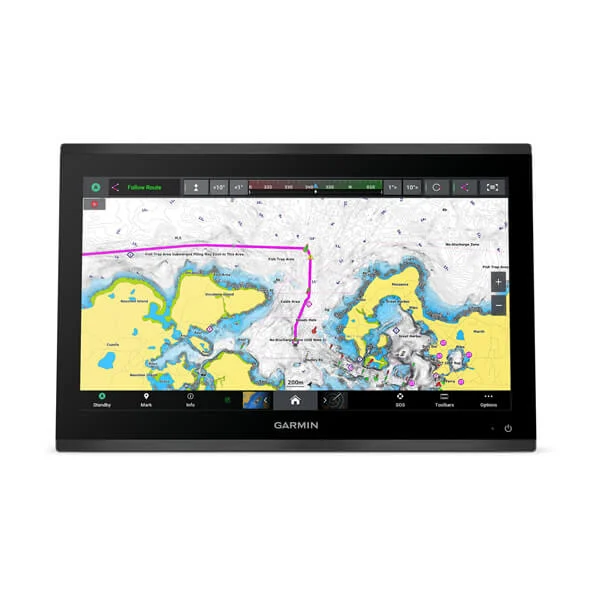

Resolusi memainkan peran besar. Unit dengan resolusi lebih tinggi memberikan gambar yang lebih baik. Tentu saja, ini adalah inti dari penggunaan teknologi LiveScope. Semakin jelas Anda bisa melihat pantulan Sonar, semakin besar peluang Anda untuk sukses. Untuk resolusi tertinggi, pertimbangkan seri GPSMAP® 9000. Dengan resolusi 3840 x 2160 piksel, resolusi 4K ini adalah yang terbaik. Butuh versi yang lebih kecil yang bisa dipasang dengan bail? Pertimbangkan seri GPSMAP® x3 (1920 x 1080 piksel).
Dengan resolusi 1280 x 800 piksel, seri ECHOMAP™ Ultra 2 juga merupakan pesaing yang cocok dengan LiveScope — dan bagi mereka yang mencari resolusi yang masih mengesankan dengan harga lebih rendah, ECHOMAP™ UHD2 9” dengan 1024 x 600 piksel bisa menjadi pilihan.

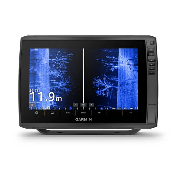

2. Ukuran Layar
Seiring dengan resolusi tinggi, tentu saja, diperlukan layar yang cukup besar untuk menampilkannya. Ukuran layar bisa menjadi masalah preferensi pribadi, serta pertimbangan praktis, seperti anggaran Anda dan ukuran perahu Anda. Aturan umumnya adalah semakin besar layar, semakin baik untuk melihat di bawah permukaan dengan kejernihan dan detail maksimal menggunakan pantulan Sonar LiveScope. Ukuran layar Plotter Peta Garmin berkisar dari 6 inci (ECHOMAP™ UHD2 6”) hingga 27 inci (GPSMAP® 9227), jadi pasti ada ukuran layar yang sempurna untuk semua orang.
