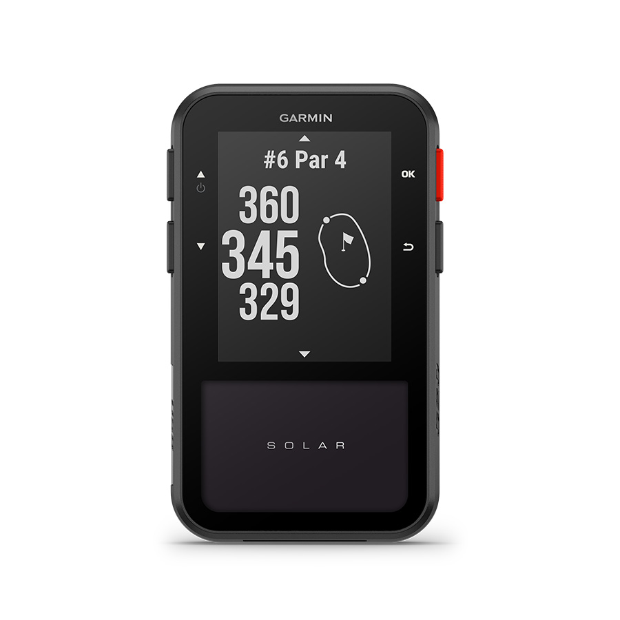

Aurinkolatausta löytyy myös muista Garmin-laitteista kuin älykelloista. Esimerkiksi aurinkoenergialla toimiva Approach® G20 -golfkäsilaitteilla antaa golffareille mahdollisuuden pelata useita kierroksia ilman lataustarvetta.
