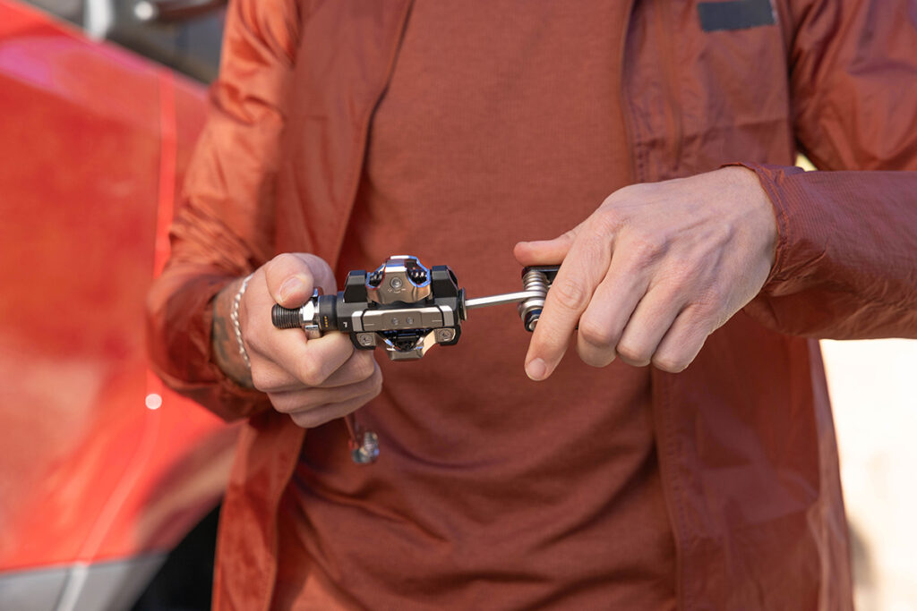

Con Rally, cambiar los pedales entre bicicletas es rápido y sencillo, para que puedas obtener datos de potencia en cada salida.
Puedes transferir fácilmente tu Rally 110 o 210 entre diferentes bicicletas y entre cuerpos de pedal Rally de carretera o MTB.
Ya sea que ruedes por asfalto o por senderos, podrás seguir registrando tus datos de potencia gracias a la opción de bundle carretera/off-road, que incluye todo lo necesario para distintos tipos de rutas y bicicletas. Además, los Rally 110 y 210 son compatibles con calas SHIMANO SPD, SHIMANO SPD-SL y LOOK KEO.
