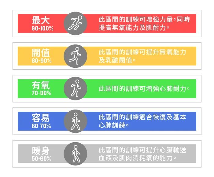

心率區間是指每分鐘心跳數的範圍。你可以透過心率區間來測量及提升心血管耐力,進而改善你的體能。心率訓練分為五個區間,區間1到5(Zone1-Zone5)個別透過最大心率百分比,代表著不同的運動強度,當數值越高,強度則越高。
- 區間 1(熱身,50-60% 最大心率):
你以輕鬆走路的節奏移動,能輕鬆聊天且呼吸平穩。此區間能改善心臟輸血與肌肉利用氧氣的效率。 - 區間 2(輕鬆,60-70% 最大心率):
你慢跑在舒適的節奏,呼吸加深,但仍能交談。此區間有助心血管訓練與恢復。 - 區間 3(有氧,70-80% 最大心率):
你以中等速度跑步,講話開始困難。此區間強化心肺耐力。 - 區間 4(閾值,80-90% 最大心率):
你以可持續但感到不舒服的速度快速跑步,呼吸急促。此區間提升無氧能力與乳酸閾值。 - 區間 5(最大,90-100% 最大心率):
你以最快速度奔跑,只能短暫維持,呼吸急促。此區間可增強爆發力、無氧及肌肉耐力。

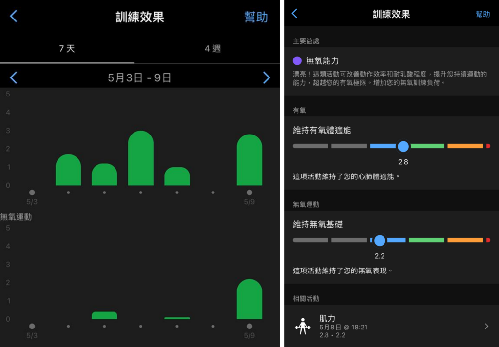

搭配相容的 Garmin 裝置訓練時,心率數據可解鎖多項健身功能,提升你的訓練表現。例如「訓練效果」功能會隨運動累積,幫助你調整訓練計劃。
Garmin 會替你自動計算心率區間,並提供準確的心率訊號,尤其搭配 Garmin HRM 心率帶時更為精準。

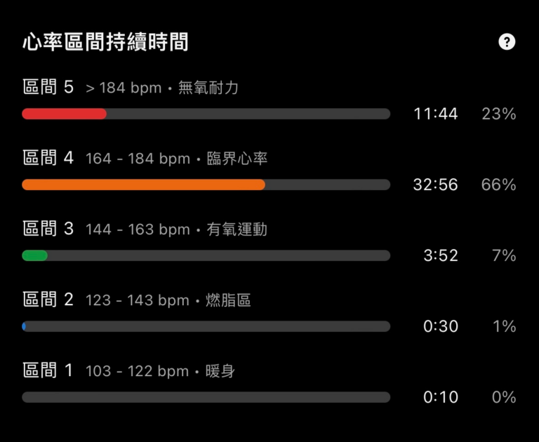

例如,你可以使用 Garmin Connect™ app 中的 Garmin Coach 訓練計劃。這些智慧訓練計劃會根據你的心率數據評估你的體能進展和恢復狀況,並根據個人狀況提供即時運動指導。在 Garmin Connect,你也能詳細檢視運動期間心率變化,以及你在不同區間所花費的時間。
